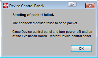

在一台PC上同时使用SmartRF Studio (2)迭代的问题。
只需使用EVM将数据包从TrxEB(1)发送到另一个具有EVM的TrxEB(2)。
一端或另一端间歇性崩溃,可能弹出以下错误消息:
(这种情况经常发生,非常烦人。)
不确定SmartRF Studio是否曾在同一台PC上为(2)A->B设计过?
如果是,需要或建议使用哪种硬件?
是否有任何轮询/SPI设置可以更可靠地工作?
是否假设双方会有(2)部独立的电脑?
如果不是,使用(2)个USB TrxEB的单台PC的最低CPU要求是什么?

    我看到同一问题已有很长时间,我的最佳建议是使用两台单独的PC。 它只是更好的工作。

    这应该不是问题。 SmartRF Studio设计用于同时处理2个或更多主板。 唯一的要求是每个主板的USB设备ID都是唯一的。 它可以在启动窗口的已连接设备列表中看到。
    为了确保SmartRF 2.6 (CC1121EM)的最新版本没有发生任何错误,我对两个进行了测试。 我无法再现同样的行为。 每次都能正常工作。 我使用的是一种典型设置。
    您使用的是哪种设置?
    您使用哪种类型的数据包配置? 我尝试了可变和固定的数据包长度。
    我假设您拥有最新版本的芯片? 您可以在设备控制面板的底部看到此信息。 在我的例子中,它显示“CC1121, Rev. 2.1 ”。

    您的实验室计算机通常只能正常工作。 如果您使用一个典型设置而不进行修改,您是否会看到相同的行为?

    我收到了您的设置("Z4"),但似乎是用于继续。 发送 唯一值得关注的是Packet TX中使用的数据包配置。 您收到的错误与数据包发送有关。 这意味着USB通信或从目标设备发送数据时出现问题。
    如果只有在两台设备连接到同一台PC时才会出现此问题,则可能是USB连接有问题。 很难说出原因。 在我的PC上工作正常。 您是否使用USB集线器?
    实验室PC上是否有两个以上的USB端口? 如果是,您可以尝试更改USB端口。

    我尝试了各种方法,包括添加带有板载附加处理器的3.0 提升卡。
    我认为Thomas唯一可行的解决方案是使用(2)台PC。
