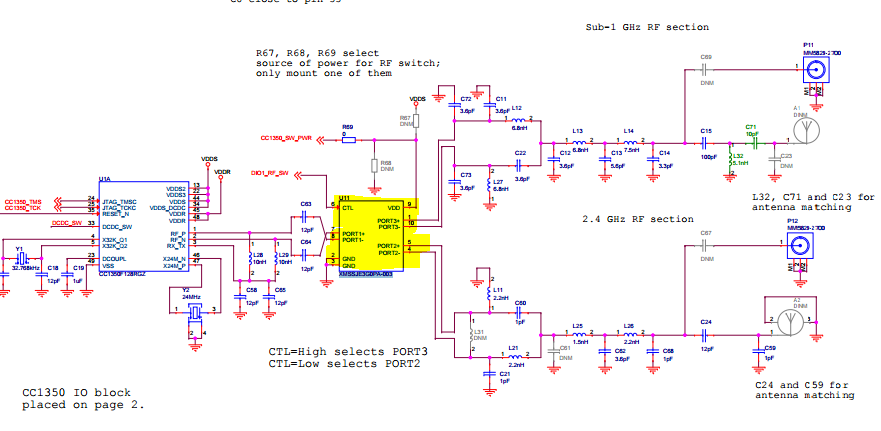

您好,我的问题是关于CC1350启动板和CC1350传感器标签原理图设计的区别,如果这是个哑的问题,请原谅我。
在CC1350 Launchpad的设计中,设备XMSSJE3G0PA-003 (u11) 用于在端口3或端口2之间选择端口1的输入,而CC1350传感器标签中没有该组件。 我想知道这种差异背后的原因是什么,以及组件u11对RF设计过程是否至关重要。
上面是CC1350启动板,该组件突出显示
以上是CC1350传感器标签示意图,不再有u11组件。
感谢您阅读此问题
    Sensortag使用单端输入/输出;2.4 GHz路径连接到RF_P,868/915MHz路径连接到RF_N
    Launchpad使用2.4 GHz和868/915 MHz的差动输入/输出。 这两条路径需要不同的平衡变压器,LC滤波器和匹配网络。 开关用于根据工作频率选择适当的路径。
    单端与差动模式:
    单端输出功率减少3 dB (信号摆动是差动模式的一半)
    单端灵敏度降低约1 dB
