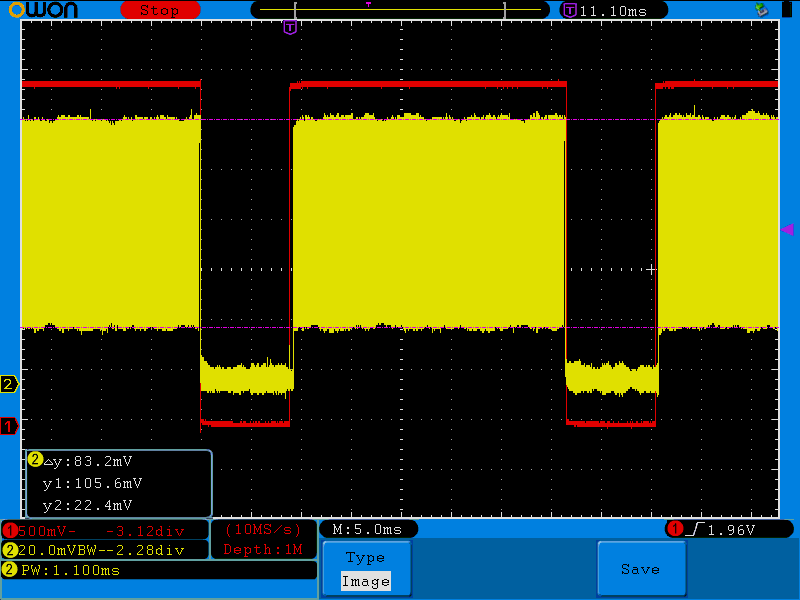

我正在尝试从CC1200DK生成以下波形-
波形目标
  • 传输模式:连续(无限数据包长度)
  • 射频:868 MHz
  • 调制类型:ASK/OOK
  • 调制深度:完全
  • 符号大小:12.5us
问题
  • 传输模式
    • 连续模式不工作
  • 调制深度
    • 使用嗅探器,我无法检测到完全关闭
  • 符号大小
    • 应用的值对我不起作用
观察到的波形
在附带的项目中,我观察到一个25.6us的符号大小不符合100 % ASK_DETECT。
  • CH1 (红色)- WFP 4.5
  • CH2 (黄色)-基带嗅探器(天线和整流器)
我已附上我的项目,试图实现这一目标-
e2e.ti.com/.../7457.per-test-_2D00_-cc1200-ASK-demo.zip</s>1200
我解决这些(3)问题的最佳方式是什么? 我在这里花了很多时间,联系E2E寻求帮助! :)
