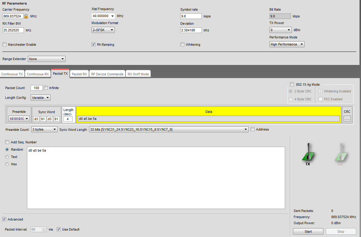

我们在个人主板上使用CC1200,并且正在测试灵敏度。 我们在该板上的灵敏度为-106dBm,CC1200EM也是如此,但我们期望得到更好的结果。
我们使用以下参数:
9,6kbps,2-GFSK,dev = 2,4kHz,RX过滤器BW = 25kHz
您认为这是正确的,还是我们的结果可以改进?

    我们使用Smart RF发送已知数量的数据包,通过UART使用我们的电路板,我们可以查看收到的数据包数量。
    以下是Smart RF config的屏幕截图:
    昆廷。
    根据SmartRF Studio图片,您使用4字节有效负载。 1 % BER则对应于Per = 27.5 %。 对于正确的设计,我预计1 % BER约为-113 dBm。
    您可以测量噪声基底。 执行以下操作:关闭TX。 在天线无信号的情况下读取RSSI。 假设1 % BER的SNR为10 dB,则灵敏度应高于噪声基底10 dB。 如果噪声基准明显高于约-123 dBm,则您的PCB设计可能存在问题。
