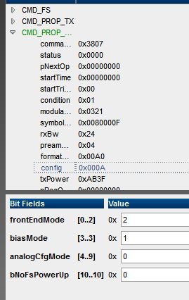

我们的设计基于CC1350STK,具有两个单端路径- 433Mhz和2.4GHz。

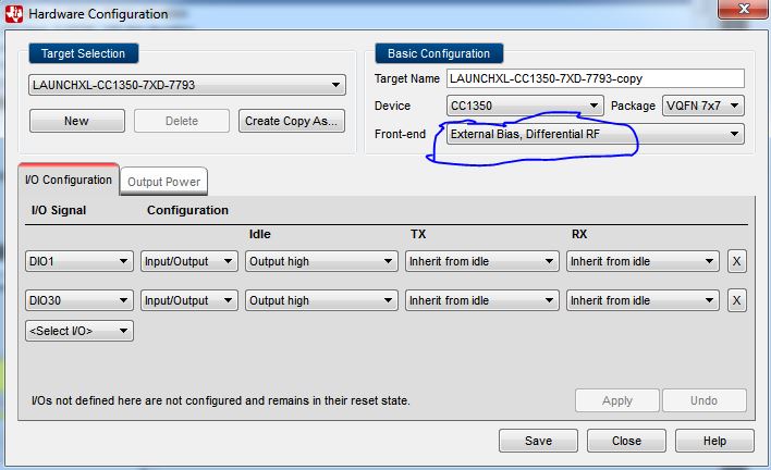

尝试评估433Mhz时,我注意到目标配置中没有单端选项:
当我更改单端的配置寄存器时,我不确定bahviour是否正确。性能似乎没有太大变化:
SmartRF是否支持单端设计?  建议的配置/参数是否正确?
YTE
    您好,
    由于SmartRF Studio中包含的所有启动板都是为差分配置而设计的,因此Studio中的"配置目标"下目前不包含单端配置选项。 但是,正如您所做的那样,可以在setup命令中更改此设置。
    在使用两个RF输出的单端配置中,引脚上的RF信号耦合(辐射和传导)取决于PCB的布局,这也会改变性能。
