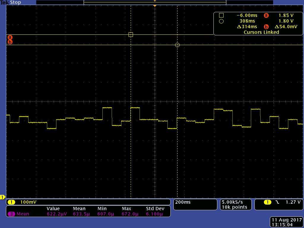

我正在尝试使用CC1200的RSSI输出来解调AM信号。
在测试RSSI性能时,我发现未应用信号的平均RSSI在15Hz速率下跳转10-20 dB。
唯一对该问题有重大影响的设置是AGC窗口大小。  它会降低振幅,但不会影响速率。
下图是RSSI以80KHz速率更新的DAC输出。
我有两个问题:
1. CC1200中的哪一个过程可以说明我所看到的15Hz速率?
2.为什么RSSI估计值在没有信号输入的情况下噪音如此大?
Randy

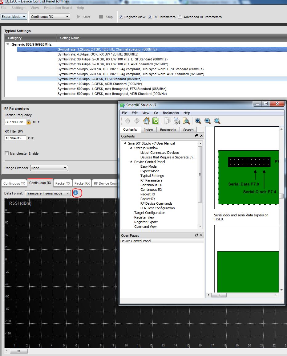

    Randy,
    我建议将异步解调器输出用于此类任务。 SmartRF Studio中介绍了的使用和配置。
    在SmartRF Studio中,选择"继续RX ",然后选择"透明串行模式",最后单击"?" 这将为您提供一个很好的指南,帮助您了解如何将其连接起来。
    我认为这是使用CC设备执行自定义ASK解调的更好起点。
    此致,
    /TA

    感谢您的建议。 很遗憾,我们没有执行Ask DEMOD,而是尝试解调模拟AM。
    我们发现了15Hz速率问题-事实证明这是自我强加的。
    为了使用RSSI执行模拟AM解调,RSSI更新速率至少需要9KHz。 遗憾的是,这会导致噪音AGC性能,因为它需要较小的AGC窗口设置。
    解决这一问题的唯一办法似乎是自己控制AGC。
