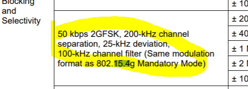

在CC1120和CC1200的数据表中,我们都可以看到它们支持15.4g模式:
如我们所知,15.4g具有许多不同的RF配置组合(不同的速度,调制类型等),因此问题是CC1120/CC1200是否1200是否仅支持高于RF配置的配置,还是也可以配置为其他15.4g RF配置?
    您好,
    它支持已过滤FSK (GFSK)。
    下午
    CC1120没有任何针对MCU.4g的内置数据包支持,您必须使用802.15 生成数据包,请参见 e2e.ti.com/.../44.0806万
    CC1200内含15.4g的数据包支持。
    请参阅数据表以了解支持哪些数据基。 我们仅测试了少量的潜在数据基,因此仅列出50 kbps。
