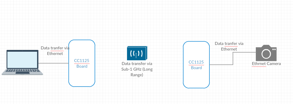

请建议使用任何具有以太网接口的主板,以评估CC1125。
我需要将数据从以太网接口发送/接收到cc1125。
    如果您要直接在启动板上使用BooterPack,您必须查看带有以太网连接器的启动板(www.ti.com/.../launchpads.page)。 然后必须为MCU编写SPI驱动程序以控制CC1125。 或者,您可以通过UART/SPI/ I2C将以太网数据包发送到控制CC1125的MSP。
    为什么使用CC1125 BoosterPack? 为什么选择以太网? 您能描述一下该系统吗?
    这是我想使用cc1125芯片的方式,请推荐。
    除了将以太网数据包转换为可通过无线方式发送的数据包之外,您还需要一个MCU来设置和控制CC1125。 您对要在此处使用的MCU有什么想法吗? 在PC端,一个选项是WiFi芯片或TIVA。
