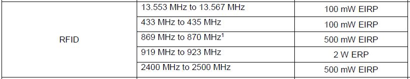

今年年初,我们根据CC1350 LaunchPad + CC1310+CC1190 LaunchPad1190 LaunchPad (EU)参考设计作为我们的初始原型主板,设计了自己的主板,它在初始开发工作中运行良好。
但是,最近当地政府告诉我们,我们需要将其他频段(919MHZ ~ 923MHz)用于物联网应用。
由于我们的射频设计背景较弱,我正在寻找CC1190部分的参考设计,它支持919MHz ~ 923MHz的频率范围。 我们是否可以使用CC1310+C1190 LP1190 LP (US)参考设计来满足此要求? 或者,我们需要对RF匹配电路部分进行进一步修改?
谢谢你
    董事会必须遵守哪项法规?
    您好,这是指马来西亚法规标准。
    下表显示了RFID的频段,我们也可以将其用作物联网应用。

    您发布的表格仅显示频段,而不显示2和3谐波限值,这是提供有关如何更改设计的建议所需的。
    您好,
    到目前为止,我们只能从当地政府网站获取此文档,它没有提及2或3谐波限值。
    e2e.ti.com/.../Class_2D00_Assignment_2D00_No_2D00_3_2D00_of_2D00_2015Latest.pdf
    物联网设备可能需要满足915MHz频段标准,但实际允许的工作频率范围是919MHz ~ 923MHz?
    P/s:我的RF背景较弱,可能无法回答您的某些问题。
    谢谢你
    全球法规往往受ETSI或FCC的启发,这意味着工作频段可能不同,但限制等于ETSI或FCC。
    如果规则受ETSI启发,您应使用欧盟版本的LP,但更换SAW滤波器,对于FCC,请使用美国版本并更换SAW滤波器。
