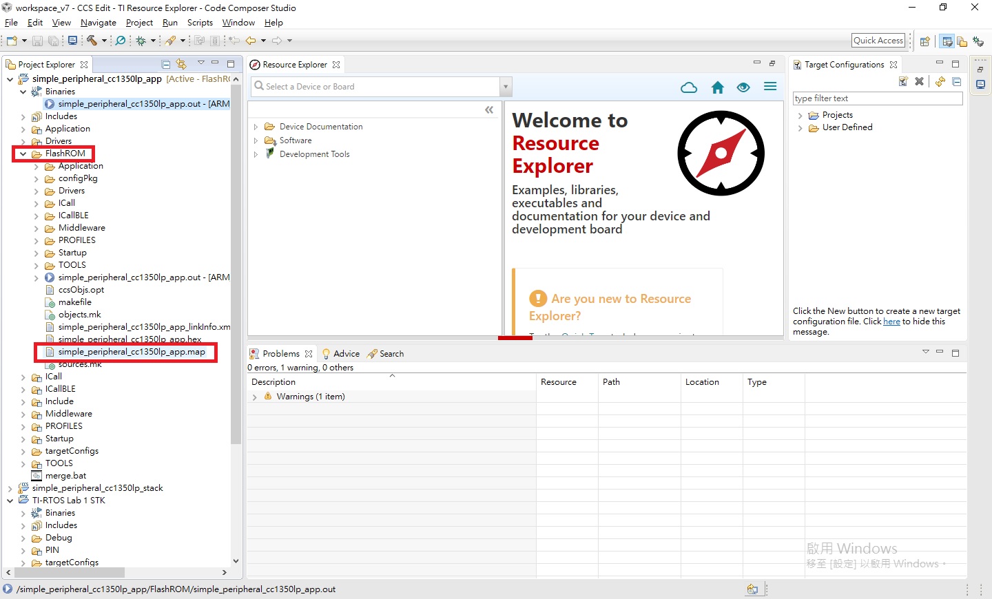

如果是,您是否考虑过您可以实际定制 BLE协议?(因为我听说可以使协议仅为8KB,仅具有广告,连接和简单数据传输功能)
    另外,如何使用CCS观察项目的图像大小?
    提前感谢您

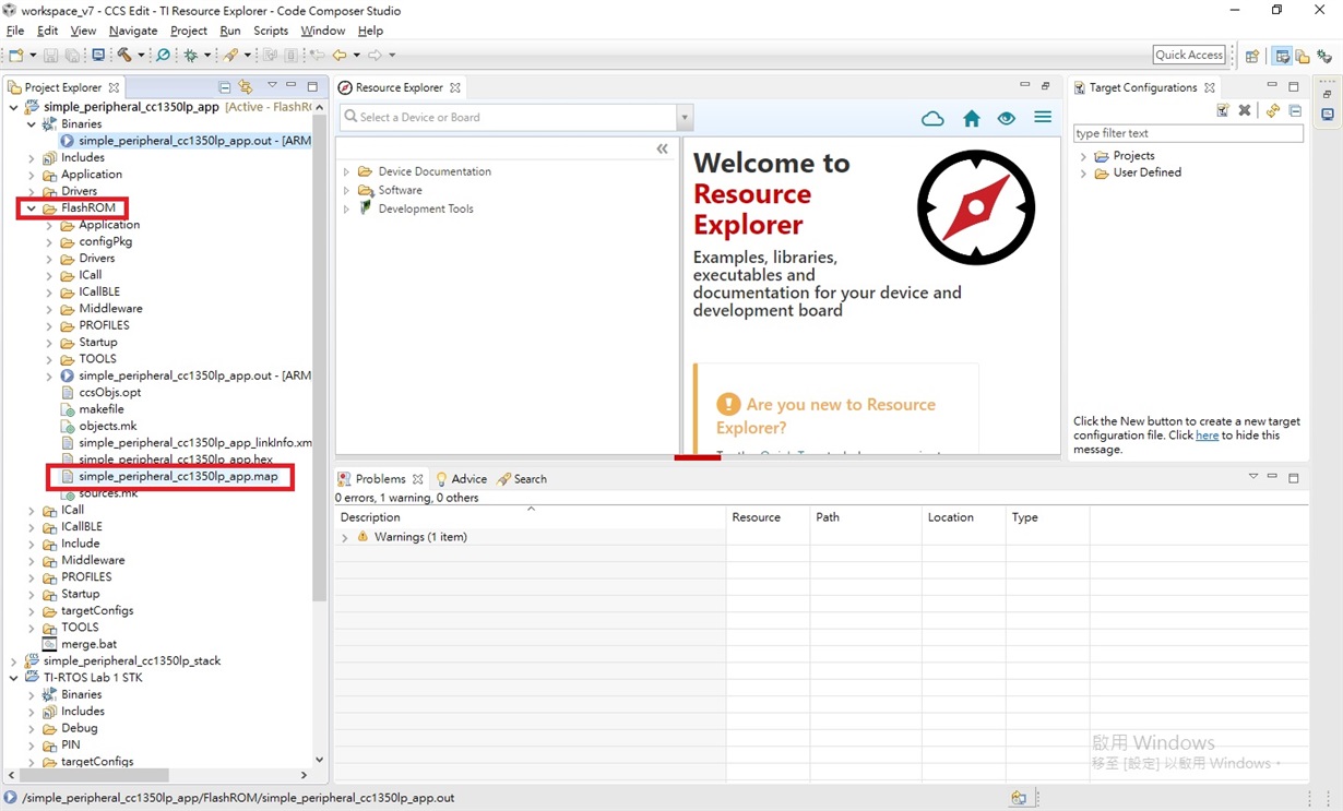

    如果成功构建二进制文件,则可以检查地图文件以了解图像的详细信息。
    好的,您告诉我您使用CC1350成功构建了RF+BLE项目,您是否定制了BLE堆栈?
    您可以在项目树的FlashROM文件夹下找到地图文件。
