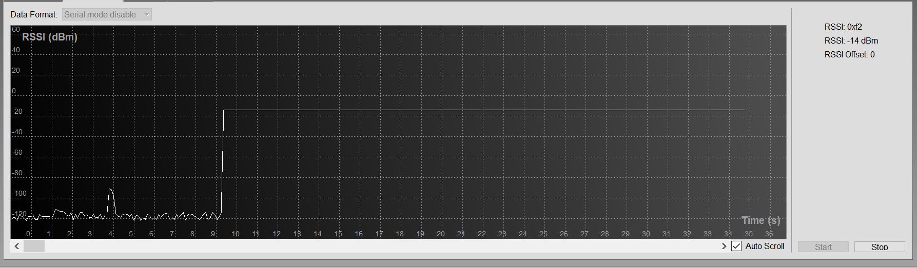

    如果您仅将一个LP连接到SmartRF Studio,请在续中设置。 Rx使用您在上一篇文章中所述的设置,您看到的噪声级别是多少(请发布屏幕截图)我们已经看到一些位置具有影响范围的非常高的背景噪声级别。

    附上我的设置图片和您要求的波形。
    请看一下。
    设置=========
    波形===================================
    传输在t=9秒时开始
    噪音地板看起来不错。
