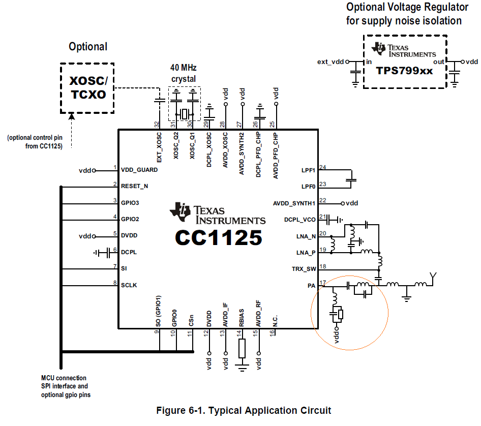

您好,
我正在使用CC1125收发器芯片进行只接收应用。
PA引脚(引脚编号 17)提供单端TX输出,引脚19和20用于RX差分输入。 CC1125数据表第6节中提供的典型应用电路设计用于收发器操作。 由于我不使用传输操作,是否可以卸下17号插针(PA)上的组件和连接部件? 需要进行哪些更改?
    e2e.ti.com/.../168.6396万
    谢谢,
    感谢您的回复。
    "请访问 www.ti.com/.../cc1120em-420-470-rd。 仅对于Rx,您需要L191,C201,L201,C191,L192。 您将拥有一个50欧姆的连接点,L201和C191在这里相遇。 不需要连接到PA和TRX引脚的组件"
    因此,要使用仅TX模式,我需要拉起TRX引脚并将PA引脚接地至右侧?
    我是否需要更改连接的组件的值? I.E,C181,L173,C177,C174,C175?
    "那么,对于使用仅TX模式,"这是否是打字错误,您指的是RX?
    抱歉,我指的是RX。
    您不需要更改零部件的值。
    -将PA输出和TRX引脚保持为未连接。
