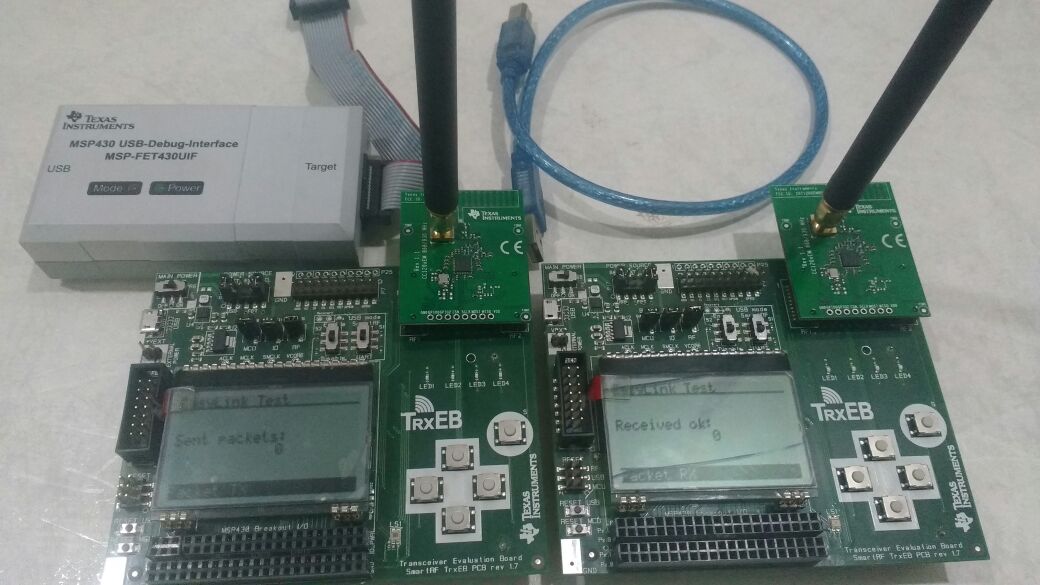

我必须测试远距离数据传输,所以我购买了这款CC1200DK。当我在设备上看到如图所示的“发送数据包”和“接收正常”。我记得我从TI开发板上使用的最后一件事是launchpad。
我必须做的事:
1)如何对此主板进行编程? CCS或SmartRF工作室或MSP430 IAR,我对这些感到困惑。
2)测试最大数据传输速率可达到的最大范围。
3)和用作两侧的收发器。
    您好,
    1.该开发套件预编程了数据包错误率测试,便于对设备的射频性能进行开箱即用评估。 射频范围和稳健性可通过不同的射频设置进行测试。 有关设置和执行范围测试的信息,请参阅Per Test Software Example User Guide SWRU296。 以下是指向SWRU296的链接。
    2.选择最低数据速率以获得最大范围
    3.是的,您可以在两侧使用收发器。 请参阅SWRU296。
    www.ti.com/.../swru296b.pdf

    您好,
    有关设备的设置和编程,请参阅用户指南SWRU296的第4节(4.1 ,4.2 和4.3)。
    下午

    如果您要更改每个测试软件/上传新映像 ,则需要在第一篇文章的图像上显示MSP-FET430UIF,以便在TRXEB上刷新MSP (请参见www.ti.com/.../swru294a.pdf)。 CCS或IAR可用于IDE端。

    我已经完成了一些基本的部分,比如如何使用闪光灯和电源设置,感谢你们。
    我已经从cc1200dk (swrc274a)附带的文件夹中上载了以前生成的十六进制文件,它就像黄油一样。
    我现在遇到了另一个问题,我在CCS v 7.4 中启动了新程序,0表示闪存一个LED,板上标有LED1 (WFP 4.0)
    我开始喜欢这个CCS>Explore >MSP430F5438A > Download and install > Choose example of blink LED> change to port 4 > Build all
    然后我重新确定我需要.hex用于闪存,所以我启用了hex实用程序,它在Debug文件夹中提供了我所需的文件。我选择了相同的文件用于flasher上载它,它显示错误“File type could not be identified”(无法识别文件类型)。

    可能是您未设置正确的十六进制文件格式。
    在CCS中按DEBUG时,程序将作为过程的一部分刷新到设备中。
    对于与MSP相关的问题,我建议将其发布在MSP论坛上。
