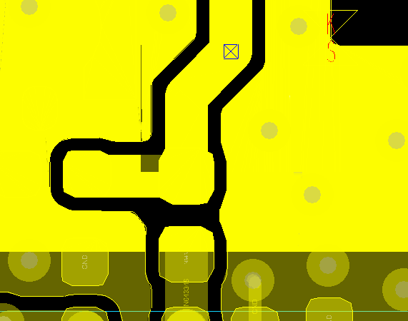

我正在为我的一个项目(www.ti.com/.../cc1350stk)使用传感器标签设计。在PCB文件中,我对RF跟踪有一些疑问。 通常,RF轨迹应为50欧姆,但在本例中应为35欧姆。
请告诉我为什么阻抗变为35欧姆而不是50欧姆?
    迹线的长度非常短,因此不会对RF产生任何影响。
    如果需要,迹线宽度始终可以减少到250 um。
    此致,
      Richard
    您好,Richard:
    我认为对于2.4 GHz和915 MHz来说很重要。轨道是电气大的。是否有任何X参数模型可用于此PA。
    负载阻抗主要由天线匹配和天线组件控制。 天线迹线的特性阻抗由于迹线长度短而几乎没有影响。 如果此轨迹长度较长,则具有50欧姆特性阻抗更重要。
    谢谢你Richard,
    此IC是否有PA的任何X参数文件可用。
    这样我们就可以在软件中进行模拟,并找到此IC的最佳值
    您好,
    我们没有任何S-parameters或X-parameters,因为我们提倡使用标准参考设计。
    在参考设计阶段,我们使用负载-拉力和源拉力来确定我们可以从芯片中获得最佳性能。
