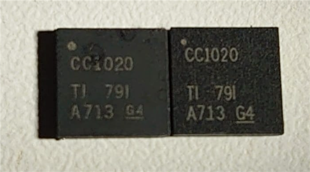

在亚洲购买了一批 CC1020器件(目前很难找到)、 并且久经考验的器件无法与这些芯片配合使用。
芯片看起来是正版芯片、它们对逻辑通信做出正确响应、我们读取/写入寄存器等、但没有任何射频发送/接收。 合成器似乎没有锁定。
"旧"工作芯片和新"坏"芯片之间的明显区别在于校准后某些寄存器的内容:
工作设备中的寄存器编号/值/坏设备中的值
寄存器0x45/0x40/0x7C
寄存器0x46/0x70/0x71
寄存器0x47/0x40/0xC2
寄存器0x48/0x00/0x5F
寄存器0x49/0xFF/0xFE
寄存器0x4A/0xFF/0x00
寄存器0x4B/0x00/0x02
你们能不能帮助你们提出一些关于这可能导致这种情况的建议?

    您好 Dmitry、
    您是否仍然对这一批 CC1020有疑问? 如果是、请拍摄包裹的标记以及有关购买这些包裹的来源的任何信息。
    尊敬的 RGW、您好、是的、我们无法解决该问题。 他们是在 Ebay 从一家中国卖家处购买的。
    由于供应链中有关产品监管链的不确定性、无法支持通过灰色市场、经纪人或未经授权的分销进行的任何采购。 所有其他验证请求都必须通过其供应链来处理。
      更多信息、请参阅:www.ti.com/.../anti-counterfeit.html。
