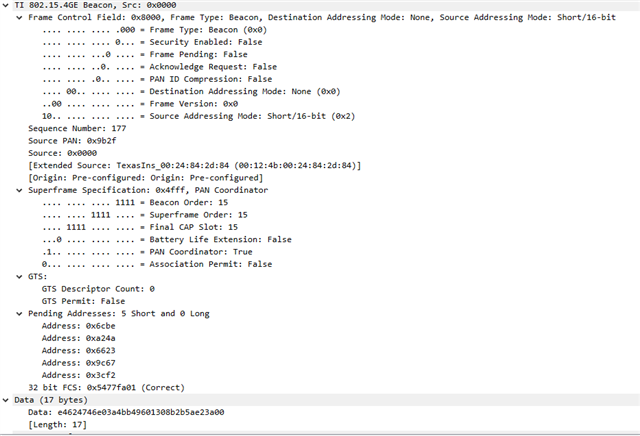

    无论如何、我已发现信标有问题。 我的所有信标应为1字节、但我收到的信标为17字节或25字节。 我不确定这是从哪里来的。 直到我更新到 SDK 5.30 (从4.30开始)后、我才会看到此问题。
    您能告诉我信标有无变化吗? 正如您在这里看到的、有效载荷为17个字节、我已将其设置为1:
    更新:
    我已将有效载荷中的字节数从1更改为10。 现在、我每次得到10个字节。 那么、如果有效载荷设置为1、那么堆栈中会出现问题?
    我还尝试了更改为4个字节、这是有效的。 除此之外、我已经尝试在代码周围散射信标有效载荷配置、但它不会产生任何影响。 我的协调器始终从正确的信标有效载荷开始、但在大约17秒后、它会更改为其他一些值。 一段时间后、它会恢复到正确的有效载荷和长度、并持续一段时间。 我的路由器似乎没有遇到这种问题。 那么、这个问题是否仅在 PAN 协调器上出现? 否则、就我所知、这两个应用程序的设置是相同的。

    这是 Wireshark 视图。 我已经设置了一个滤波器来捕获任何数据长度大于1的信标。 虽然我不认为这是一个信标问题、但这就是问题本身的表现方式。
    这就是我期望其中一个信标看起来的方式:
    这在 SDK 4.30中从来不是问题。

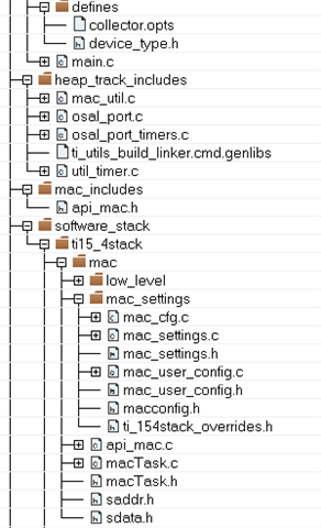

    我从 v5.30 SDK 中的收集器示例开始、并将该项目转换为我自己的项目、以便设置保持不变。 我还将 IAR 编译器升级到了9.20版(之前在 v4.3 SDK 上为8.50.9版)。 我已经尝试过默认的完全优化、但没有优化、问题仍然存在。
    我的项目不同之处在于我启用了堆跟踪。 我已删除 SysConfig 中的 ti_utils_build_linker.cmd.genlibs、并具有一个本地副本、其中注释掉了一行。 请参见下面的。
    下面还手动包括了一些其他文件、例如 mac_util.c、osal_port.c 这是按照我之前关于堆跟踪的讨论中的建议进行的:
    https://e2e.ti.com/support/wireless-connectivity/sub-1-ghz-group/sub-1-ghz/f/sub-1-ghz-forum/984795/cc1312r-heap-track
    这是 ti_utils_build_linker.cmd.genlibs 中注释掉的行:
    //"ti/ti154stack/lib/iar/m4f/maclib_osal_tirtos_cc13x2_26x2.a"

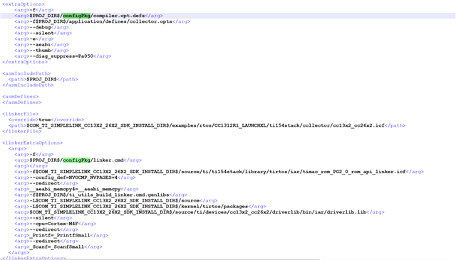

    我必须做很多工作才能从 SDK 4.3进行此迁移、因为在堆栈中构建 configPkg 与在本地构建时存在问题。 我以前没有遇到过这个问题,也许是与这个问题有关的。 这是我之前的帖子、请阅读我发布的最后一条消息:
    https://e2e.ti.com/support/wireless-connectivity/sub-1-ghz-group/sub-1-ghz/f/sub-1-ghz-forum/1054278/cc1312r-idle-function-and-possible-sysconfig-issue
    从 SDK 4.3 CC13X2迁移到合并的 SDK 5.3 CC13XX 由于各种构建问题而变得很困难。 我怀疑在这一过程中出现了问题。 我从未回答为什么将 configPkg 留在要构建的堆栈中。
    我期待您的答复。
    Andy
    我已根据 SDK v5.3中的示例创建了一个全新的项目。 我可以确认 configPkg 是在 SDK 中构建的、而不是我的项目的本地配置。 您能确认这是正确的吗? 我知道它在迁移时给我带来了问题。 您可以在此处看到 configPkg 的构建时间是今天:
    我已经了解了 SDK v5.30和 SDK v4.3的 collector_CC1312R1_LAUNCHXL_tirtos_IAR.ipcf 文件、它们在 configPkg 的位置方面有所不同:

    正如您正确指出的、在最新版本的 SDK 中处理 TI 15.4示例项目的方式发生了一些重大变化。 configPkg 的位置就是其中的一个示例。 但这并不是我唯一看到的不同之处。
    例如、在 SDK 5.20等早期版本中、大多数从 SDK 安装文件复制的示例文件都不会被引用。 通过执行此操作、客户只需转到 SDK 示例文件夹、打开模板文件(例如 collector_CC1312R1_LAUNCHXL_tirtos_IAR.template.eww)并使用 IAR 选择项目工作区所在的目录即可打开项目。
    目前、我看到适用于以前 SDK 版本的导入过程不适用于 SDK 5.30、因为各种文件的路径不正确、并且无法构建项目。 构建工程的唯一方法是直接通过 IAR 添加(而不是导入)工程(即、在 IAR 中、转到"Project"选项卡并单击"Add Existing Project")。
    现在、该过程在工程编译的意义上有效、但在修改本地 SDK 文件的意义上存在问题、这是不建议执行的操作。 这就是您在使用 configPkg 等时看到的内容
    我需要询问 Rnd 这一点、因为不同 SDK 版本之间的更改可能有一个逻辑、或者可能是他们没有考虑的。

    6) 6)我增加了收集器中的 Mac 持久性时间:
    /* MAC Indirect Persistent Timeout */
    //#define INDIRECT_PERSISTENT_TIME (MAX((5 * 1000 * CONFIG_POLLING_INTERVAL / 2), MIN_PERSISTENCE_TIME_USEC)/ \
    //                                  (BASE_SUPER_FRAME_DURATION * \
    //                                    SYMBOL_DURATION_LRM))
    #define INDIRECT_PERSISTENT_TIME ((1000 * CONFIG_POLLING_INTERVAL)/ \
    /* adds 30s onto INDIRECT_PERSISTENT_TIME for margin                    */
    /* calculated as:                                                       */
    /* SYMBOL_DURATION_LRM * 960 (BASE_SUPER_FRAME_DURATION) = 48ms         */
    /* 30s / 48ms => 625                                                    */
    #define INDIRECT_PERSISTENT_TIME_MARGIN 625
    ApiMac_mlmeSetReqUint16(ApiMac_attribute_transactionPersistenceTime,
                                INDIRECT_PERSISTENT_TIME + INDIRECT_PERSISTENT_TIME_MARGIN);
    7)并在 collector.c init()中向信标添加有效载荷:
        uint8_t value = 5;
        ApiMac_mlmeSetReqUint8(ApiMac_attribute_beaconPayloadLength, 1); //set the beacon payload length
        ApiMac_mlmeSetReqArray( ApiMac_attribute_beaconPayload, &value); // set the beacon payload
    当我关闭收集器并运行超过25个终端设备时、我会得到信标有效载荷问题。 两分钟后、所有终端设备进入信标请求模式。 集电极再次上电后、开始发送信标。 然后、它接收来自重新加入终端设备的消息、并对其做出响应。 重要的是、由于终端设备处于休眠状态、收集器必须保持任何出站消息、直到终端设备发出数据请求。 这会使 Mac 队列在处理大量消息时轻松填满。  当调用 ApiMac_mcpsDataReq()但 Mac 队列已满时,Mac 应返回失败。 我认为这里出现了问题、Mac 消息正在扩散到其他存储器中。 该存储器恰好会影响信标有效载荷。
