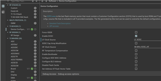

    如果32kHz 时钟源设置不正确或未启动、通常会发生这种情况。 您是否在设计中使用32kHz xtal? 如果不是、这是否已反映在 CCFG 中?
    是的、我们使用32768Hz 时钟源:
    您能告诉我应该在.syscfg 文件中更改什么以使其正常工作吗?
    谢谢。
