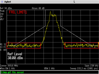

我将  使用 CC1190对基于868MHz 评估板的定制板进行测试、但当我对其进行带外合规性测试时、传输的横向性会得到以下结果:
此处为869.63750、频带为25kHz、9600bps。 (在2GFSK 中调制)(附加了寄存器配置)
我可以 通过一些设置来处理它、以使其通过?

    查看该图:
    您在标有红色的器件中看到频谱本底噪声(芯片的频谱不是平坦的)。 请确认您正在测量电路板的实际噪声。
    未处于传输状态时的频谱本底噪声约为-60dB。 我将测量电路板的实际噪声。
    亲爱的 ter、我还直接在 CC1120的 PA 输出上检查了 SA、结果是相同的、标有红色的部件是相同的、功耗更低。 这可能表示参数设置错误或电源出现问题?
    我必须自己做一些测量。 我已经研究过这一点了一段时间、您看到的是近端相位噪声(如果您增大跨度、您将看到噪声会降低以获得更大的偏移。
    -我将仔细检查是否可以找到一个可改善近端相位噪声的设置。
    -您是否计划在该频段中使用多个信道? (由于允许27dBm 的频带为250kHz 宽、因此可能的通道数量受到限制)
    -我设法通过(具有1dB 裕度) 26dBm 设置并将检测器设置为 RMS。

    您可以尝试以下操作:
    使用 FS_DIG0.TX_LPF_BW 的所有设置进行测试。 这将对相位噪声产生一些影响。 我怀疑噪声在您所需的偏移量上不会有很大变化、但值得一试。
    此外:您可以在执行 SCAL (或其他类型的校准)后读出 FS_CHP[5:0]、并且可以尝试向该寄存器添加/减去。 尝试使用+/- 3开始。  在某种程度上、这在 www.ti.com/.../swra424.pdf 中进行了介绍

    尊敬的 ter:
    我已经测试了  将 FS_DIG0.TX_LPF_BW 从0更改为3、但最好仍然为3。
    此外、我还看到 将 FS_CHP [5:0]设置为0x00、而不是默认值0x28有一些改进。
    但不幸的是,这还不够。
    基于这一点、我认为您必须有备用电源才能通过。 对于具有较少信道/更宽信道的系统、您可能会通过、因为 OBW 会移出限制。
    已尝试在50kHz 通道下、但仍不能正常工作。
    我可以使用另一个芯片代替 CC1120、它在869MHz@500mW 时具有更好的性能?
