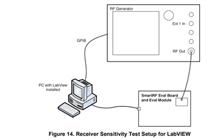

根据下图所示的连接模式测量 cc1125的灵敏度需要哪种类型的射频发生器? 可以改用 cmw500吗? 如果可以替换它、是否需要使用特定的波形文件?
竞争产品已经测试了以下接收指标。 我们还需要为客户提供以下测试项目。 应如何测试这些参数?

    您希望测量的灵敏度级别是多少? 即 Rx 链路或实际灵敏度水平测量。
    一种选择是将另一个无线电用作发送器单元、使用固定衰减器、您可以测量传导灵敏度。 这通常要求 Rx 单元位于屏蔽环境中、否则当传导衰减非常高(60-80dB)时、仍然可以通过有害发射建立链路。
    如果使用信号发生器、则需要根据所选 PHY 构建和发送 Tx 数据包结构。
      Richard
    你好
    我的客户端计划使用另一个 cc1125作为传输源来测试灵敏度、并设置 TX 方通过 SmartRF 软件发送的数据包长度和内容;但是、接收器使用 CMD 命令进行设置。 通过查阅手册、可以发现无法直接通过寄存器获取接收到的信号的数据包错误率、
    SmartRF 软件的接收接口可以直接看到数据包错误率和位错误率。 在这种情况下、如何获得数据包错误率或位错误率?
    他们希望以何种精度测量灵敏度? 通过将 CC1125用作发送器、很难校准设置以提供准确的结果。 最好使用能够发送数据包的信号发生器。
    无法从器件中读取数据包错误率。 您需要知道发送的数据包数量和要根据计算的接收数据包数量、这就是 SmartRF Studio 的功能。 Studio 期望您收到您键入的数据包数、并根据具有 CRC OK 的数据包数与预期的数据包数进行计算。
