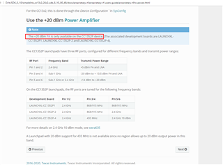

大家好、我使用 CC1352P、simplelink_cc13x2_26x2_SDK_5_10_00_48传感器示例测试低于1GHz、如下所示:
CC1352P 可以使用20dBm 的 TX 功率、如下所示:
但是、在本示例的 syscfg 中、最多只有14dBm、如下所示:
如何设置20dBm? 谢谢你。
    您正在使用 CC1352P-2 Launchpad。 此 Launchpad 配置为具有适用于2.4GHz 的20dBm PA、并相应地设置了 SysConfig。 如果要在此 Launchpad 上使用20dBm 功率、必须选择2.4GHz 上的示例/设置、才能选择此输出功率。
    谢谢你。 我想使用20dBm 低于1G、我应该使用哪个示例以及哪个 Launchpad?
    请参阅此页 :https://www.ti.com/tool/LAUNCHXL-CC1352P
    如果您希望868MHz/915MHz 频带上的功率高达20dBm、则必须选择 LAUNCHXL-CC1352P1。
    如果您选择任何射频示例并选择此 Launchpad、则应能够设置20dBm。
    谢谢你。
    这是 CC1352P1_Launchpad 传感器示例 syscfg
    TX 功率为20dBm。
    功率值在0到20之间是连续的、那么高功率和正常功率之间的阈值功率值是多少?
    "正常 PA 可提供高达12.5dBm 的功率(无升压)。 从从 SmartRF Studio 导出的设置中可以看到、20dBm PA 的使用范围为13dBm:
