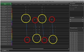

我需要有关干扰的建议。
我的客户电路板上有两个 CC1125、如下所示。
一个与传感器通信、另一个与一个板上的中继器通信。
两者之间不会相互通信。
CC1125s 使用相同的频率带宽但不同的通道。
当一个发送数据时、另一个通过干扰接收虚拟数据。
在下面的示波器波形中、黄色圆圈是正常数据、红色圆圈是 虚拟 数据。
是否有任何方法可以在不更改硬件的情况下解决 CC1125设置的此问题?

    除了在不同的信道中操作外、您是否能够对两个对讲机使用不同的同步字?
