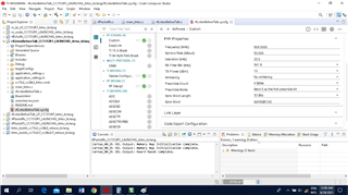

您好、查姆斯、
当我们尝试使用 rfListenBeforeTalk _CC1312R1  rfPacketRX_CC1312R1时、 它们在 CC1312LP 和客户电路板上都能正常工作。
但是、当我们尝试使用 Wi-SUN 示例时、它们仅适用于 CC1312LP、而不适用于客户的电路板。
请告知我们应该检查和/或更改什么。
Kien Nguyen
    您能否详细说明不在客户电路板上工作意味着什么?
    此外、Wi-SUN 示例使用的外设比 RF 示例多、例如 UART。 SysConfig 设置是否正确、可在定制硬件上运行?
    定制硬件实际上遵循了 LP 设计。
    当我们尝试使用 ns_node 调试软件时、我们找到了以下内容。
    uint8_t get_current_net_state(void)
        protocol_interface_info_entry_t *cur;
        cur = protocol_stack_interface_info_get(IF_6LoWPAN);
        uint8_t curNetState = 0;
        switch(cur->nwk_bootstrap_state)
            case ER_IDLE:
                curNetState = 0;
                break;
            case ER_ACTIVE_SCAN:
                curNetState = 1;
                break;
            case ER_PANA_AUTH:
                curNetState = 2;
                break;
            case ER_SCAN:
                curNetState = 3;
                break;
            case ER_RPL_SCAN:
                curNetState = 4;
                break;
            case ER_BOOTSRAP_DONE:
                curNetState = 5;
                break;
        return(curNetState);
    对于 LP、curNetState 的返回值为5、而定制板上的返回值为2。
    这意味着什么?
    Kien Nguyen
    您好、Kien、
    关于 ns_br 示例(边界路由器示例)、它是为 CC1312R7器件设计的。 请仔细检查他们是否正在将此器件用于此软件。
    关于 ns_node 示例、您能否提供有关其故障情况的更多详细信息?
    1) 1)您是否能够对器件进行编程?
    2) 2)您是否能够连接 NWP 接口?
    玛丽·H.
    玛丽
    是的、我们对边界路由器使用 R7。
    关于 ns_node 示例:
    1.是的、我们可以下载并运行调试。
    但是、UART 工作正常、正如我之前在文章中提到的、 curNetState 的返回值  仅为2。
    Kien Nguyen
    您似乎无法在加入过程中完成身份验证。 我建议您首先使用 SmartRF Studio 对您的定制设计进行射频测试、您还可以设置监听器以检查无线传输的确切情况。
