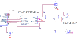

    感谢你的建议。  我使用以下原理图制作了 PCB。 其他功能正常、但我无法接收任何射频信号。 忽略射频器件中电容器和电感器的值、这些电容器和电感器用于匹配、我将使用0欧姆电阻来测试基本功能。 该系统适用于 CC1352R、我真的不明白为什么我无法在这里接收信号。 请帮帮我。
    您是否能够传输任何射频信号? 如果您无法发送或接收射频、则很可能是 HF xtal 未开启。 无线电操作需要高频 xtal。 该器件从内部 RC 振荡器引导、并且仅在无线电激活时通过 HF 晶振进行切换、除非您的软件主动将其打开。  您能否验证 HF xtal 是否正在运行?

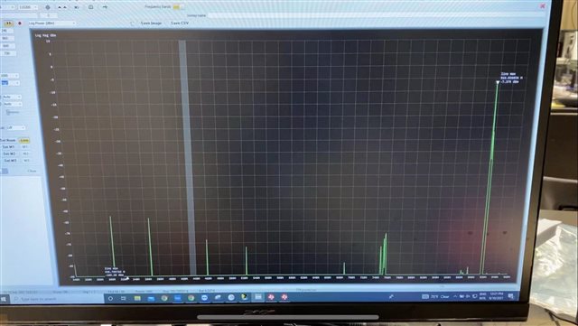

    感谢你的答复。 我没有直接测量晶体的方法。 但我使用频谱分析仪测量了天线端口的输出。 因此、存在916MHz 的信号、但我无法使用另一个板接收信号。 我正在通过 Smart RF 测试 PCB 和 CC1352R 板。 这是我从 SA 观察到的结果。
    (来自我的 PCB)
    (来自 cc1352R)

    1.是否正确设置了 RX_TX-Pin? (内部与外部偏置设置)
    -在 PCB 和原理图布局中,我很确定我正确设置了它。 我在上面发布了我的设计原理图。

    2.两个尝试通信的电路板的偏移频率是多少? 您是否对它们进行了校准、以便它们以完全相同的频率进行通信?
    -我要求两个板发送918MHz 并使用频谱分析仪在天线端口收集信号、我获得了相同的读取、峰值为 916.036036 MHz (也在上面发布了、但数字很难读取)

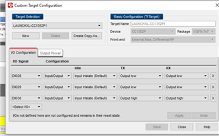

    我注意到的另一件事是:
    -在自定义目标配置中(如下所示)
    我还注意到 CC1352P Launchpad 的原理图
    它将 DIO 28 29 30作为 I/O 信号、但在我的设计中、DIO 30设置为加速 INT 引脚。 我刚刚删除了该设置中的所有三行并运行了通信、但仍然没有接收到任何内容。 我不知道如何处理这三个引脚、或者我是否必须更改 PCB 设计?
    有线索吗?
    非常感谢!
    Y

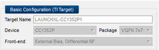

    1.我是指 Studio 中的设置、它看起来是正确的。
    2.如果两个电路板以完全相同的频率进行传输、那么您应该可以继续操作。
    由于电路板上没有射频开关、IO 信号配置无关紧要。 但是、您应该通过在 Studio 中将它们"显示"来删除所有它们(请参阅上面的图像)。
