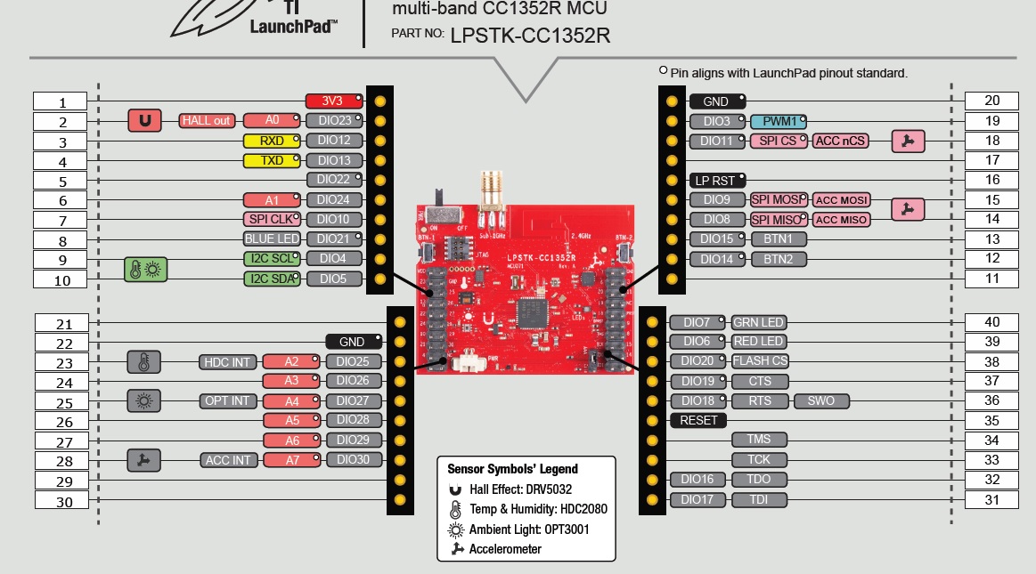

我想将模拟土壤湿度传感器连接到 LPSTK-CC1352R。 似乎没有可用的模拟引脚。 当用户可用的 IO 引脚大约只有7个时、为什么您在 LPSTK-CC1352R 上放置了2x20接头引脚。  我买了这个、认为接头引脚非常有用、但我只能使用7个 IO 引脚、似乎没有模拟引脚可供我连接。

    LPSTK 上有3个可用的模拟引脚、除非您将这些引脚用于其他用途:

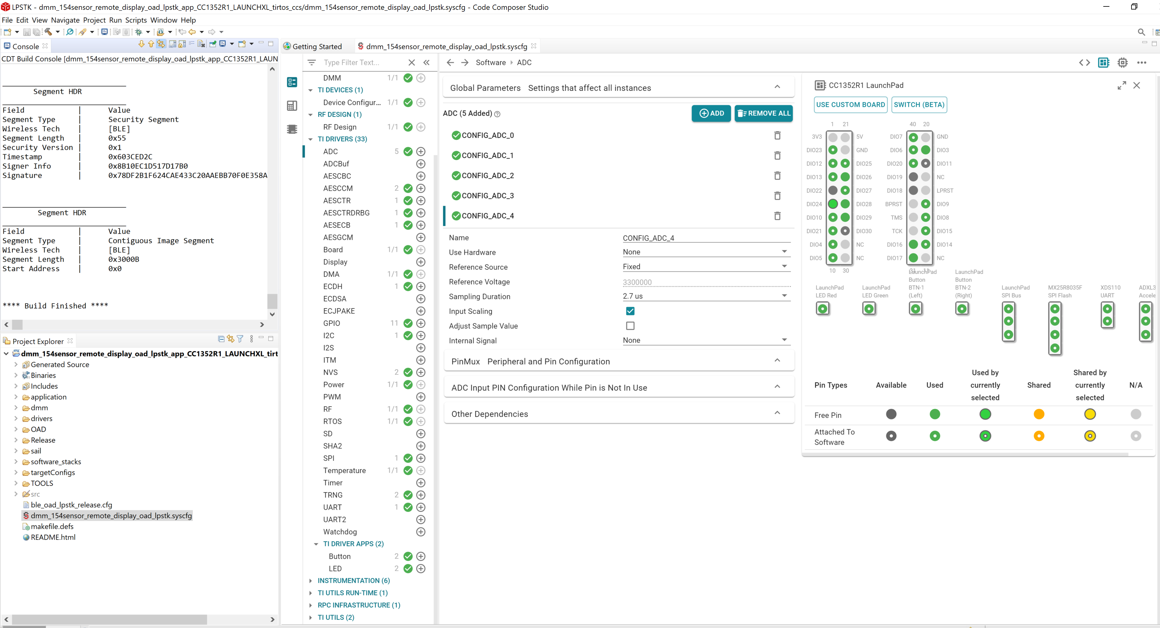

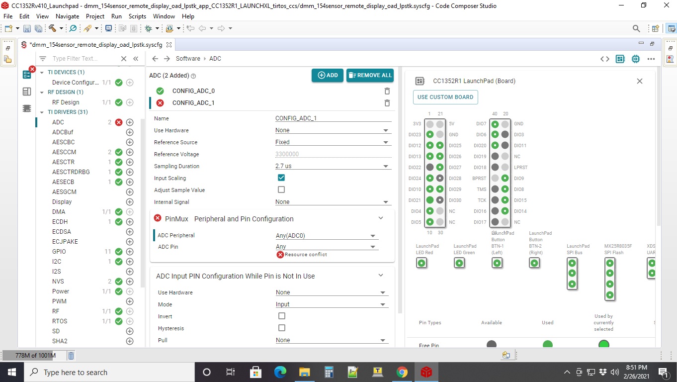

    尝试在您的一侧使用 SysConfig 配置这些引脚、将其用作用户可以使用的模拟引脚。 然后在没有警告或错误的情况下构建它。

    您好、Siri、
    您说我可以在 LPSTK-CC1352R 上使用哪3个模拟引脚。 以下是我根据 SysConfig 编译的 LPSTK-CC1352R 模拟引脚用法以及原理图。 LPSTK-CC1352R 上是否真正有 TMP116温度传感器? 这些 HDC2080电源和 DRV5032电源连接是否存在、因为我在原理图中找不到它们。
    DIO23 - DRV5032 WMCU_Reed
    DIO24 - HDC2080电源
    DIO25 - HDC2080集成
    DIO26 - DRV5032电源
    DIO27 - OPT3001 INT
    DIO28 - TMP116温度传感器
    DIO29 - OPT3001电源
    DIO30 - TMP116温度传感器
    -kel
    引脚6、24、26和27看起来是可用的模拟引脚:
