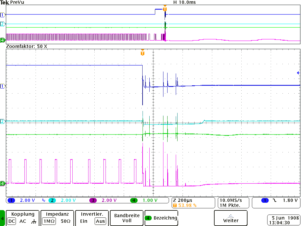

您可以看到的内容
CH1:控制 H 桥以设置继电器的端口输出
CH2: 控制 H 桥以重置继电器的端口输出
CH3:当应用程序运行时切换的端口输出
Ch4:VDDS
此类尖峰/噪声可能会影响 CC1310、但应通过欠压检测或看门狗事件恢复、但不会。 必须完全切断电源!

    您能解释一下该图吗?
    如果我正确读取它、VDDS 在0V 和1.5V 之间交替(听起来不正确)
    您还能在通道1变为低电平时在 VDDS 上放大的位置发布一些图吗?
    在图的上部、VDDS 在通道1上的信号变为高电平之前似乎有一些不规则现象?
     您还能绘制 VDDR 吗?
    您好、
    至图解:
    如果您看看顶部窗口、4个信号基于10ms/div 的时基。 然后、放大视图(50x)中有相同的图、该图显示了有关触发器的更多详细信息。
    如果您查看第二个窗口、您将看到已缩放的频道。 VDDS 为绿色、1V/div。 它大约为3.3V
    蓝色信号(IOID_24)控制双稳态继电器、并将继电器朝一个方向旋转。 我很快就会尝试获得更好的图片。 并监控 VDDR。

    现在我看到我设法误解了图、我混合了通道2和4。

    我们现在还向图中添加了 VDDS 和 VDDR 电压:
    VDDS 和 VDDR 电压也显示了噪声。
