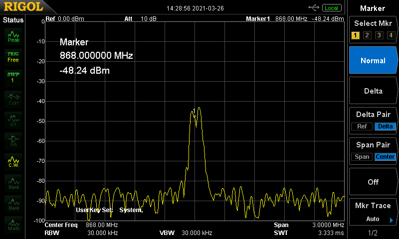

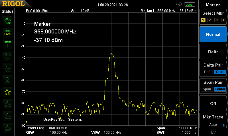

我是一名学士学生、目前正在从事智能房间预订系统的工作。 应显示的数据将使用868MHz CC1101射频收发器发送。 不幸的是、我无法使数据传输可靠地工作。 我想我可以毫无问题地发送数据、通过将 IOCFG2设置为0x06、我可以在 GDO2上接收同步状态。 我还能够使用 SDR 和网络分析器查看数据。 但是、当我从 FIFO 读取数据时、即使 CRC 处于活动状态、它也是完全无用的。 我尝试寻找某种模式、但找不到任何东西。
我负责发送和接收 TI 提供的示例代码数据(如下论坛文章中所述: e2e.ti.com/.../cc1101-how-to-use-cc1101 )、但必须对其进行修改才能与我使用的控制器配合使用。 CC1101的配置使用针对灵敏度进行优化的默认76.8kBaud 配置文件直接从射频工作室导出。
我尝试过的 PCB 是一些中国 PCB、在这里我用 DigiKey 的原厂芯片、Mibot 的分线 PCB 以及使用 Johanson Tech 平衡-非平衡变压器和天线的定制 PCB 替换了芯片。 所有 PCB 都可以相互通信、但接收到的数据不会改变。
我要发送的数据与 TI 的示例代码中的数据几乎相同、我只添加了一些静态变量、以使接收到的数据更易读、并减小数据包大小。
是否有人知道我的问题可能是什么?
提前感谢。

    您是否能够检查电路板之间的频率偏移? (将两者都设置为发送 CW 并找到电路板之间的频率增量)。
    频率偏移是一个典型的问题。

    我刚刚在传输模式下测量了两个 PCB、无法真正检测 其频率的任何偏移。 我只添加了 PCB A 发送、PCB B 发送以及 PCB A 和 B 发送的测量值。
    Jules
    PCB A: cc1101_VNA_A
    PCB B:
    cc1101_VNA_B
    同时:
    cc1101_VNA_B
    看起来您使用的是相当大的 RBW。 您对10-20kHz 范围内的增量感兴趣、这意味着您应该使用 RBW = 3kHz 来精确测量频率。
    抱歉测量错误。 这是第一次使用此类仪器、因此我仍有很多需要学习的东西。 我重新测量了信号并将其添加到下面:
    发送 A:
    TX B:
    TX A 和 B:
    我看到您使用了调制信号(使用未调制信号读取频率要容易得多)
    您包含的3个图现在显示了电路板之间接近零的偏移、这有点奇怪、因为您在 RBW = 100kHz 时发布的图表明您可能具有一些偏移。
    我使其正常工作、我的问题是在将 CS 拉低之后以及发送数据之前没有延迟。 我刚刚添加了一些"NOP"运算、现在我的数据传输非常稳定。 我仍然有一个错误、即使软件和硬件完全相同、我也只能单向发送数据、但我认为这是 SPI 问题、而不是 CC1101问题。
