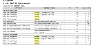

2. TI EVM 使用 GPIO 为 TCXO 供电。  但我们的客户希望使用 Vccio = 1.8-3.3V 电源。
此外,他们还在检查是否可以使用 CC1312R7生成的 VDDR 电压,这是该规范中确定的。 视点?
GPIO 驱动器
他们发现数据表中的 GPIO 规格如下、 TI 能否提供 GPIO 电流 和 压降曲线?

    RGW:CC1312R7数据表中未涵盖 TCXO。 请修复。
    对于问题2、从数据表中可以看出:
    "晶体振荡器引脚、X32K_Q1、X32K_Q2、X48M_N 和 X48M_P 上的电压"
    和
    "(2)不通过该引脚提供外部电路"
    同意 目前 DS 中未涵盖 TCXO、但将来会添加此内容。 将会让您知道它何时位于 DS 中。

    关于"(2)不从此引脚提供外部电路"、他们说我们的 EVM 使用此引脚供电。
    所以、请仔细检查此引脚是否可以为 TCXO 使用外部电源、或者不再使用外部电源。
    A. Fujinaka
    外部电路不应连接到 VDDR。 如果外部电路连接到 VDDR、则存在可能干扰射频的噪声风险。
    VDDR 用作 EVM 上的内部电源、但这仅用于无线电本身、不应连接到任何外部电路。
