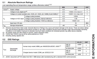

CC1312 IC 的片上保护的 ESD 钳位电压是多少?
我们正在添加板级 ESD 保护、并希望确保在 CC1312片上 ESD 保护之前、我们的板级 ESD 保护会钳制。
具体而言、我们希望使用 TI ESD314器件 CC1312 I/O ESD 保护。 这是否是一个好的候选人?
    关于.3V:
    我了解+0.3V 最大额定值、但 ESD 也会在4.1V 时开始钳位?
    这似乎不太可能... 您的片上 ESD 始终会在您的板载 ESD 之前开始钳位。
    钳位电压介于5V 至7V HBM 之间。
    您计划保护哪些引脚? 这些引脚是否暴露在周围环境中?
    旨在使用 ESD314保护 VDDS 引脚、JTAG 引脚以及一些模拟和数字 I/O 引脚。 和射频端口。
    仅保护可在产品外部访问的引脚。 是否还有其他建议、我们应该小心处理?
    您是否认为 ESD314和  TPD1E0B04钳位电压 足够低?
    任何 ESD 保护上的钳位电压都会因器件而异。 为了确保外部保护不会开始钳制有效电压电平、您需要保护的芯片上的最大电压与外部保护之间必须存在一些间隙。
    如果有人走在地毯上(作为一个示例)并触摸暴露的部件、通常会提供系统级保护以保护芯片。 这意味着您通常希望保护器件免受的电压很容易处于 kV 范围内。
    您列出的引脚是最重要的引脚、如果用户只能访问这些引脚、我不认为您应该需要保护更多的引脚。 所选的 ESD 二极管应该良好。
