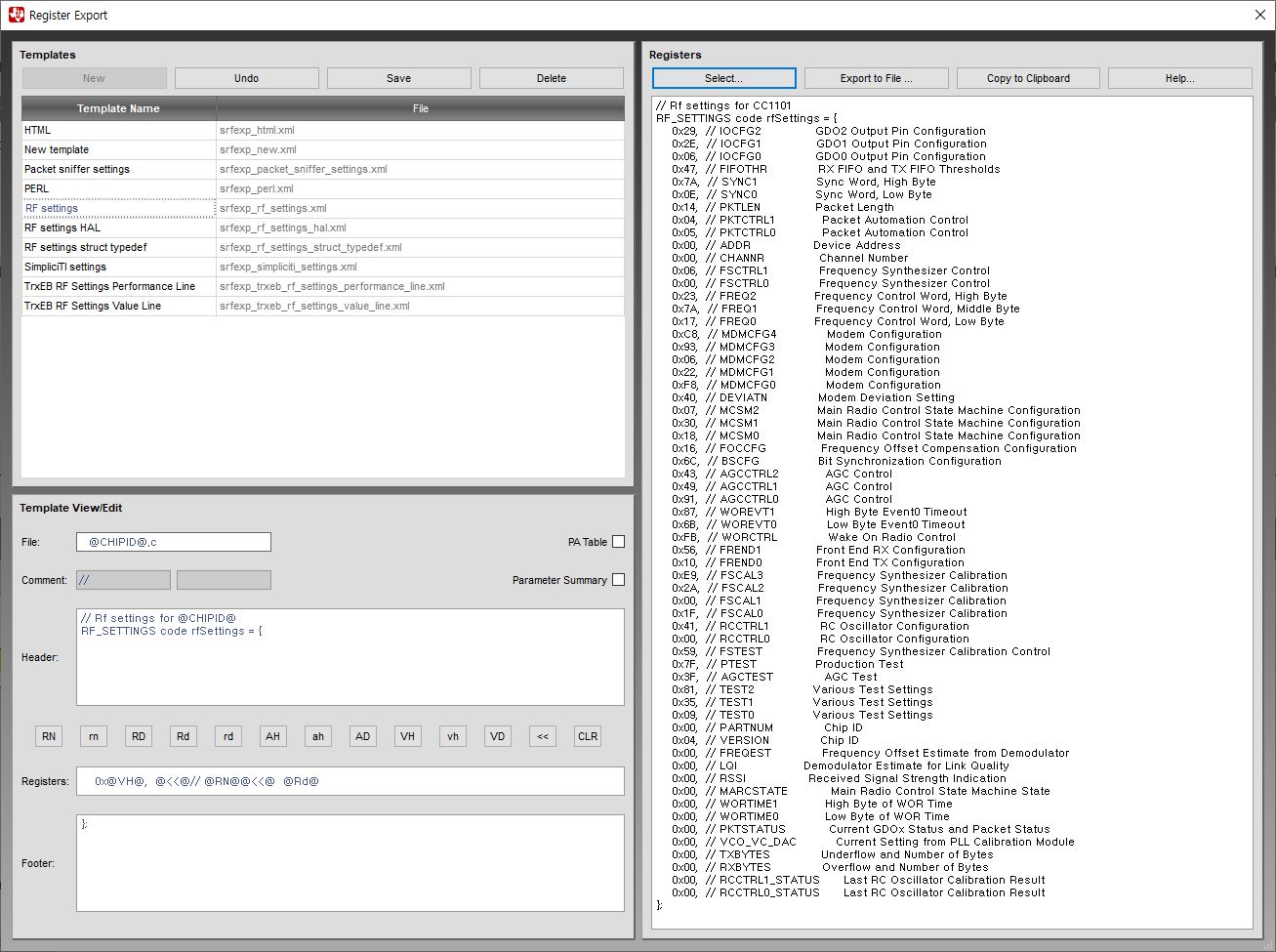

我们正在使用 C1101和 CC1190开发 Tx、Rx 模块。
这与 Tx、Rx 模块的原理图和寄存器设置值相同。
它无法在 Tx 和 Rx 之间进行通信。
您能否帮助查看我们的原理图并按以下已连接文件注册。
e2e.ti.com/.../MODULE_5F00_SUB1G_5F00_rev01_5F00_20191224_5F0080ACA0D1A9C6_.pdf
    Dexter、
    我们将仔细研究它、尽快返回给您。 请多多包涵。
    BR、
    我在原理图上看不到任何可以解释性能不佳的明显情况。
    您没有编写任何有关调试所看到内容的内容。
    第一个任务:检查您是否在 TX 中获得预期的传导输出功率。
    还可以浏览 http://www.ti.com/lit/an/swra603/swra603.pdf 并报告您的发现。
