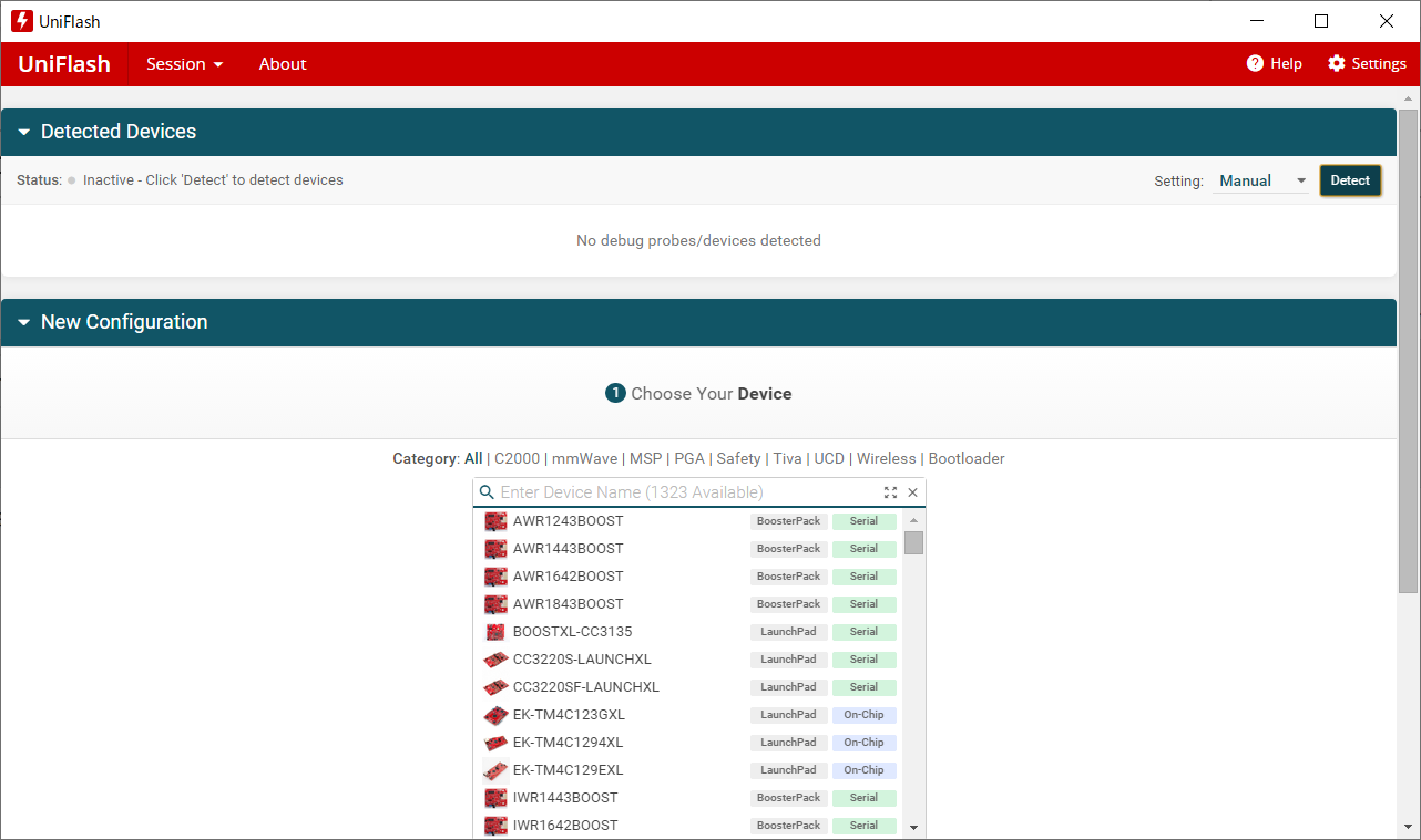

当我尝试将程序刷写到 CC1352R 时、uniflash 会说它无法检测到 CC1352R、但它以前能够检测到。
我还检查了 SimpleLink Starter 应用程序、它无法显示 CC1352R、但以前能够显示...
这是我的 CC1352R 模块吗?
    闪存编程器2、它是否也会显示"未知"? 如果是、您是否能够成功执行批量擦除? 如果没有、则表示您已使器件起欺骗作用。
    我尝试 在闪存编程器2的右上角使用 CC13xx 强制批量擦除选项、但提示此消息。
    我认为我的 CC1352R 是有问题的、接下来该怎么办?
    您是否下载任何具有修改后的 CCFG 的应用以锁定您的闪存和调试接口? 请尝试在 C:\ti\ccs_base\con\uscif\xds110下访问 readme.txt、并使用 xdsdfu.exe 下载 XDS110固件以再次进行测试。
