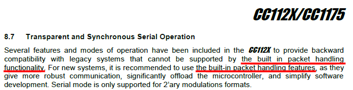

    透明模式下不支持 LBT。 正如用户指南所述、在透明模式下、芯片的许多功能不可用。
    [引用 user="ter"]芯片的许多功能在透明模式下不可用
    但它只是说"很多"-因此、这个特定功能是否可用的问题就在于此。
    与"内置数据包处理功能"相关的问题并不是显而易见的
