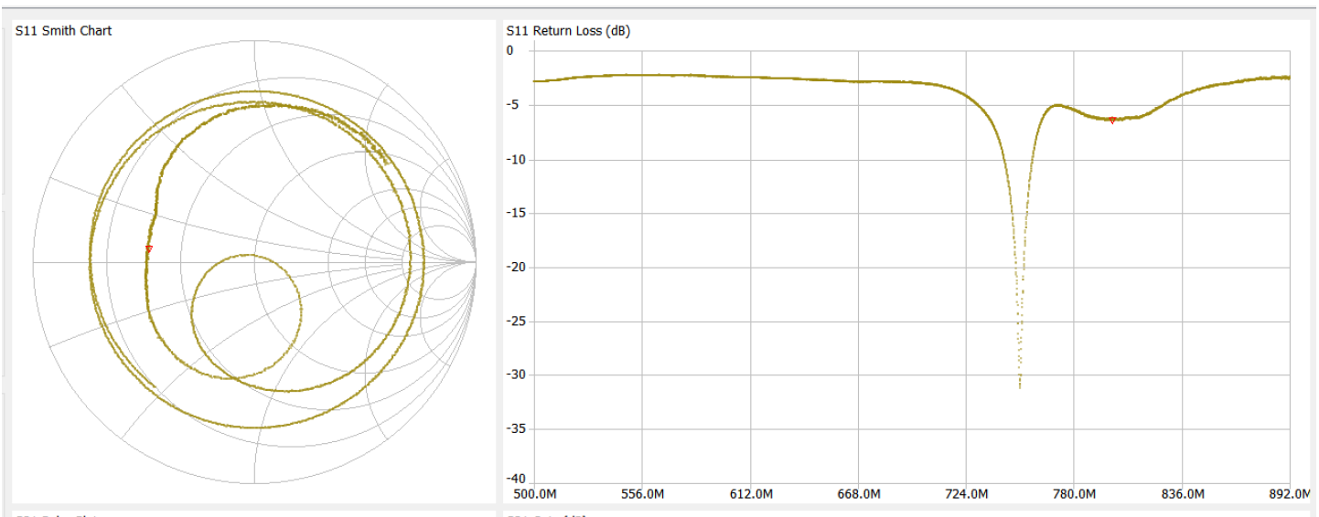

尊敬的 TI 团队:
我已经尝试重现您针对868MHz 天线的 PCB 天线设计、以便在我自己的 PCB 上使用它们。 为了更加精确、我尝试了以下设计:
我基于以下示例进行了天线设计:
DN038、DN024和 DN023的参考设计。 我使用了匹配电路、其中建议:
以下是我的结果:
DN038:
DN024:
和 F-Antenna (dn023):
我使用的 FR4电路板厚度为1.6mm、覆铜厚度为1oz/35um、是从中国订购的。 结果对我来说有点失望、共振关闭、回波损耗很差。 理想情况下、我希望使用 dn038、因为它的设计紧凑。
    请注意、您的所有照片都已丢失、请重新发布这些照片。
    抱歉、请查看以下图片:
    PCB 设计:
    DN038的 S11:
    S11 DN024:
    S11 F 天线
    请记住、GND 平面尺寸也是天线的一部分。 这就是您的天线与减小的 GND 平面尺寸相适应的原因。
    DN038是一种很好的紧凑型天线、但对 PCB 厚度容差很敏感。
      Richard

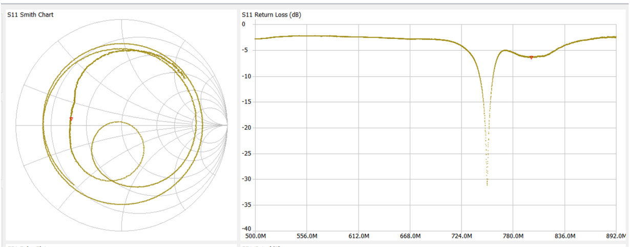

    尊敬的 Richard:
    感谢您的反馈、我再次仔细查看了 DN038设计表:
    并看到我的设计中存在以下缺陷:
    - H (到接地层的距离)在我的设计中为21mm -应该为12mm。
    -根据0.8mm 电介质厚度计算了匹配电路、但在1.2mm 电介质厚度下的结果也很好。 我使用了1.6mm、这非常不正确。 如何计算匹配组件?
    -接地平面的大小应该是多少?
    -我使用了匹配电路-这个电路是否应该使性能与参数的相关性降低?
    尊敬的 TI 研究员:
    很抱歉再次点击此主题、但下一轮修订仍需要您的专业知识。 我想继续使用868MHz 螺旋 PCB 天线和1.6mm FR4板。 将谐振频率转换为868MHz 后、我可以改进哪些方面? 在 PDF 中、我看不到任何有关接地层的建议。
    使用50Ohm 微带线有多重要?
    我会延长 GND 平面的长度、因此它的长度大约为一个8波。 GND 平面越短、则天线必须更长以对此进行补偿。 为了获得最佳的辐射性能、GND 平面距离与军需品的尺寸相同。 但是、如果您要设计具有特定尺寸的产品、那么我会使用该特定 GND 平面尺寸作为参考。
    21 mm 时到 GND 的距离将优于12 mm。 当天线结构更接近 GND 时、天线将加载更多、带宽将降低。 这是尺寸和带宽之间的折衷。
    如果这是天线原型板、则使天线结构更长。 这样、您就可以使用 VNA 测量自然谐振、并使用标量来修整确切的长度。
