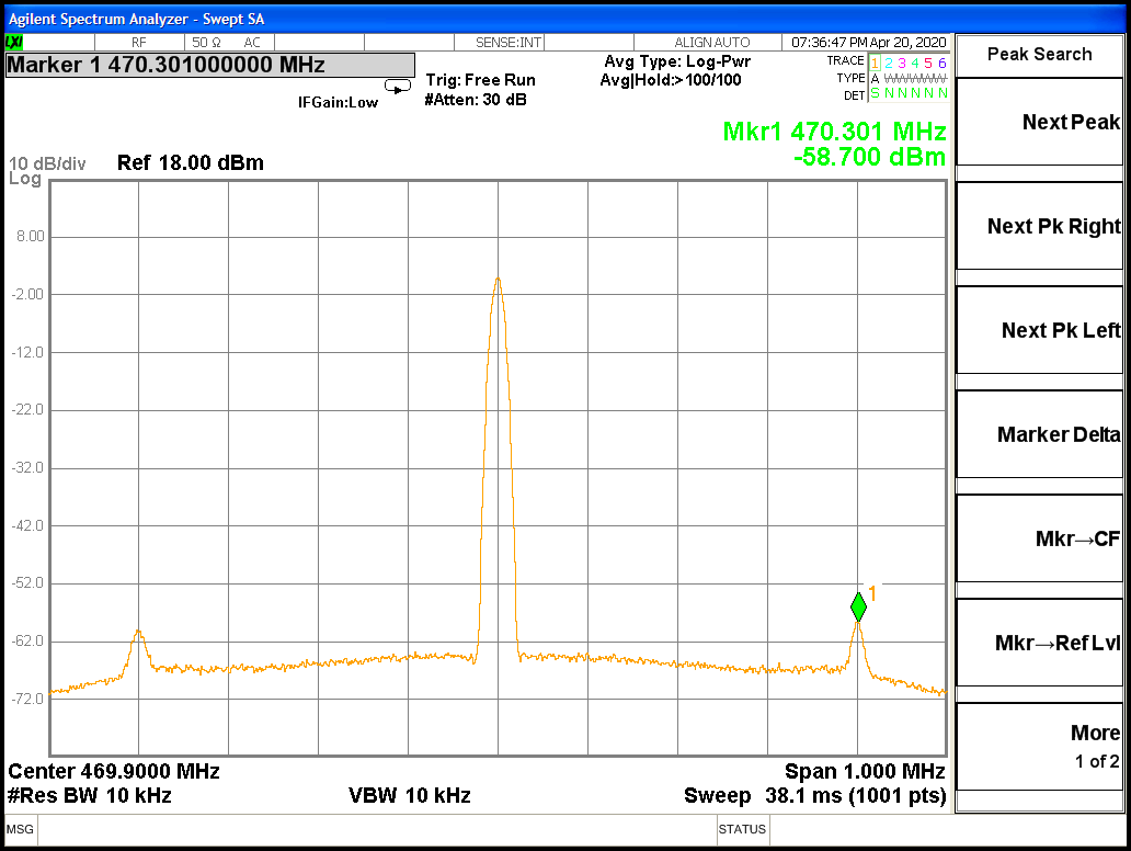

我在469.9MHz 下使用 cc1125。 我使用 FEM 将信号升压至+25dBm。 470.3MHz 时的杂散恰好高于 EN 300220 -36dBm 的限制。 我已确认它来自 cc1125。 我是否可以调整任何组件或设置来减少此杂散? cc1125周围的组件遵循420-470MHz 参考设计。
    您是否有图显示了这一点?
    -您如何验证该杂散来自 CC1125?
    -如果您更改载波频率,杂散如何移动?
    -杂散通常与去耦相关。 如果需要、我可以快速查看布局。
    您是否有图显示了这一点?
    是的、请参阅以下直接从 cc1125获取的图(在参考设计中的 T 滤波器之后)。 频率为469.9MHz 时的基波。
    是的、请参阅
    也可以从载波在大约20MHz 时看到杂散、但一旦信号通过 FEM 升压、杂散就略低于限制(-54dBm)。
    -您如何验证该杂散来自 CC1125?
    上述走线取自 CC1125的输出而不是 FEM 的输出。
    -如果您更改载波频率,杂散如何移动
    如果使用频率偏移寄存器 FREQOFF1:FREQOFF0将频率下调至230:0、则杂散会按如下所示分开、并且其电平会降低。 如果我不断降低频率、它们就会消失。(该迹线来自 FEM 的输出)
    如果我向上调节频率(FREQ1:FREQ0 - 10:0)、则杂散会更接近、如下所示:

    系统中的频率(或的倍数)可能会混合杂散。
    我假设您使用40MHz xtal? 您是否有其他时钟源或其他可能产生杂散周围噪声的器件?
