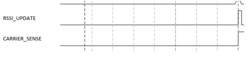

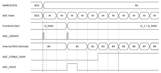

根据 SWRU295E -《CC112X/CC1175 低功耗高性能低于1GHz 射频收发器/发送器用户指南》的第38页,图16:RSSI/CS 时序图。
1. AGC 将定期更新或仅在 T0+T1+T2 (即 RF 从空闲状态转换为 RX 之后)时更新? 如果 RF 不返回空闲状态、AGC 是否仍会更新?

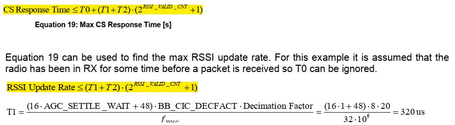

根据上图、 RSSI_update 和 CARER_SENSE 的时间序列是相同的、 CARER_SENSE 是否意味 着 CS 响应时间?
如果是、如何解释下图中的公式、有何区别?
SWRU295E 的第41页有一句 话: 为了保证 RSSI 测量在数据包期间完成而不是在噪声上完成、前导码+同步字应该大于 RSSI 更新速率的两倍。
这是否意味 着前导码+同步字的时间可以通过 CS 响应时间[通过 DN510中的 CS 响应时间]进行调整?
