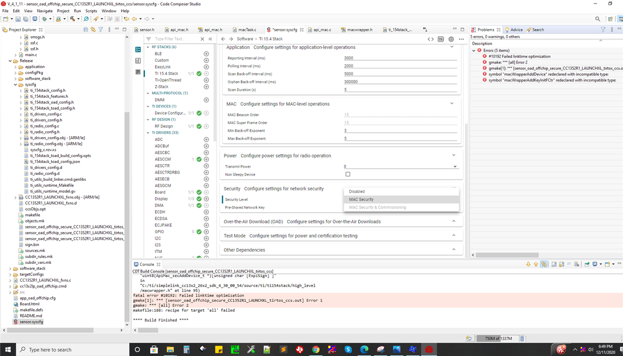

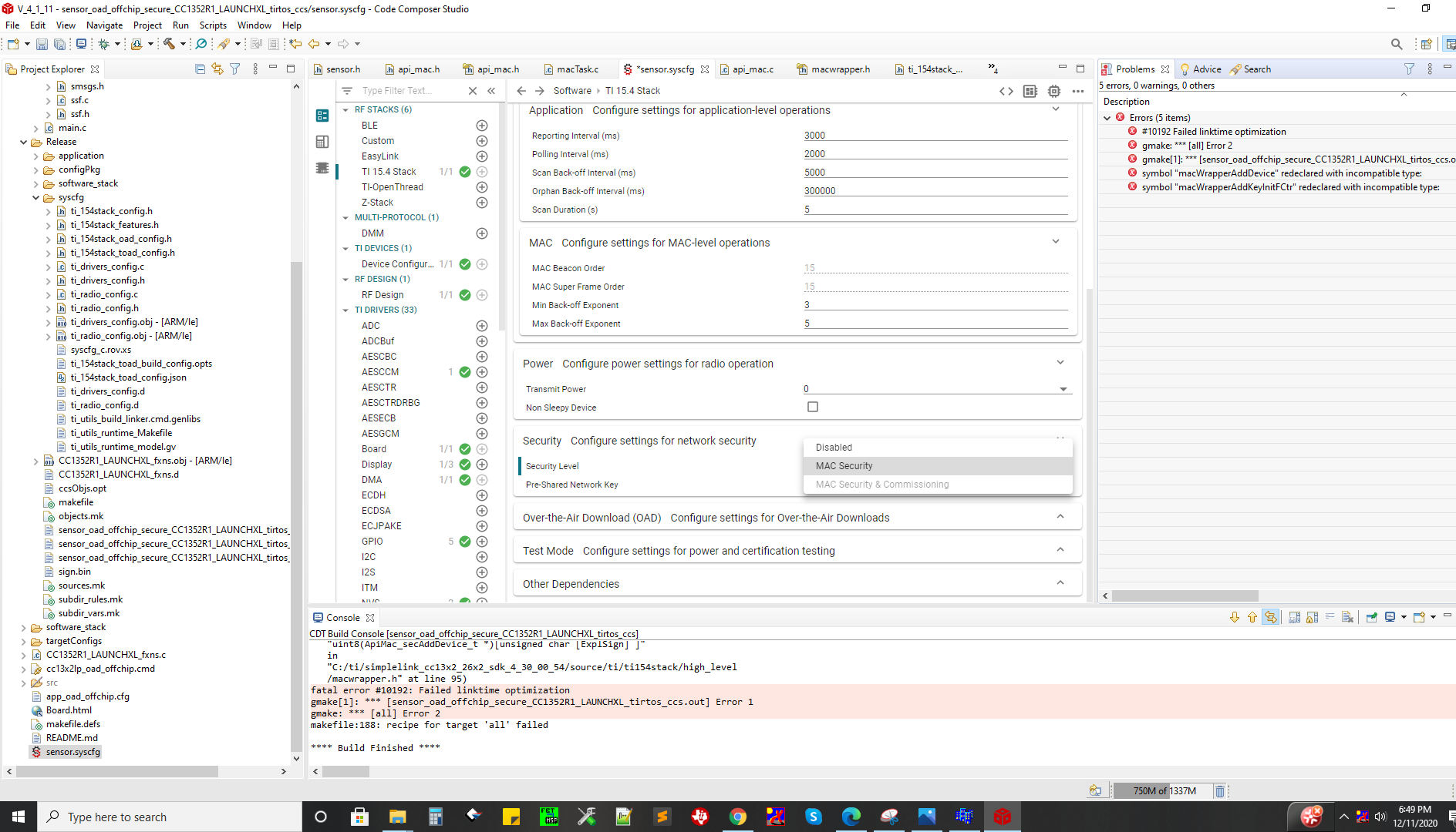

      我已尝试在 sensor_oad 示例上启用安全调试。
    我已启用 feature_secure_Commission 宏、并且遇到以下错误。
    1
    2.
    3.
    4.
    5.
    6.
    7.
    8.
    9.
    10.
    11.
    12.
    13.
    14.
    15.
    <Linking>
    error: symbol "macWrapperAddKeyInitFCtr"redeclared with incompatible type:
       "uint8(ApiMac_secAddKeyInitFrameCounter_t *)[unsigned char [ExplSign] ]"
       in"../Application/MAC/HighLevel/mac_hl_patch.c"at line 1156 and:
       in
       ".../ti154stack/high_level/macwrapper.h"
       at line 185)
    error: symbol "macWrapperAddDevice"redeclared with incompatible typ:
       "uint8(ApiMac_secAddDevice_t *)[unsigned char [ExplSign] ]"
       in"../Application/MAC/HighLevel/mac_hl_patch.c"at line 1460 and:
       in
       at line 95)
    我在 SysConfig 中启用了网络安全配置设置、即 MAC 安全。 我无法选择 MAC 安全性和调试。
    如何启用此功能
    感谢你能抽出时间。
    有人能回答一下
    您好 Haricharan、
    如果在启用安全调试时遇到错误、则始终可以从默认启用了该调试的工程(Collector_sm 和 Sensor_sm)开始、然后选择 OAD。
    ELIN
    您好、Elin、感谢您的快速回答。
    我们将尝试 collector_sm 和 sensor_sm、然后尝试 sensor_OAD。
