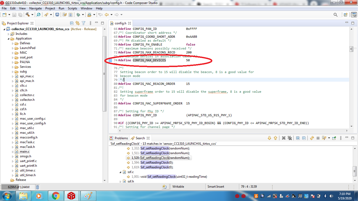

我正在使用 cc1352p ti 802.15协议栈。
我可以将限位器件从50增加吗? 如果是,那是什么?
    你好,迪卡尔
    是的、您可以增加最大数量。 对于 CC13X2器件、该值可以为~150。 请记住、这将占用额外的内存。
    AB
    您好 AB、
    感谢您的回复。
    为什么它的限值~150? 我们可以将其增加到500吗?
    Dinkar
    存储器限制。
    您可以继续尝试执行500、看看它是否允许您执行。
    是否有任何其他方法可以增加内存? 例如使用外部闪存或任何其他解决方案。
    Dinkar
    对于设备列表、使用内部存储器、您不能使用外部存储器。
    您有两种方法可以解决此问题:
    1、可数字安全性、这将使您拥有理论上最大2^16-1的器件数。
    2.使用具有更高内存的主机器件(Linux PC。 BBB、raspi 等) 以驱动 CC13xx 器件。
    对于选项2、我们提供网关 SDK
    TI-15.4-stack-gateway-linux-SDK TI 15.4-stack...
