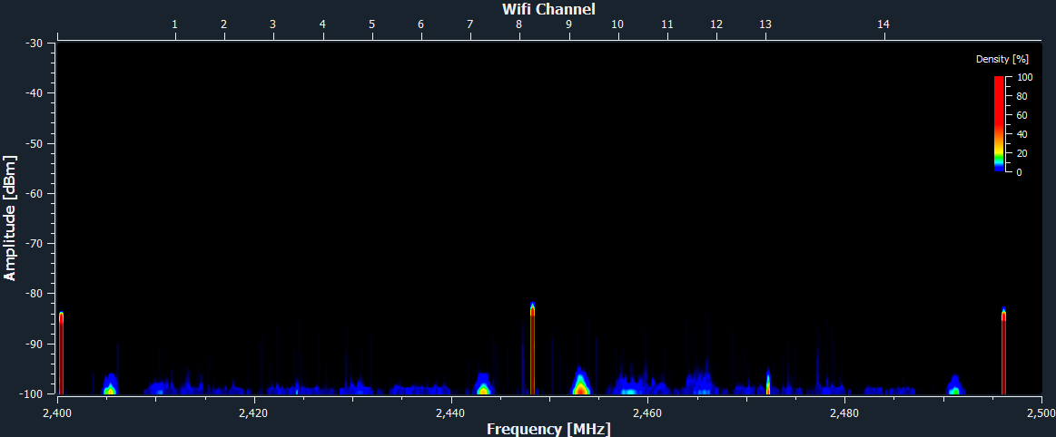

我的客户正在使用射频扫描仪、正在检测到接近24MHz 的谐波、并怀疑晶体是问题的罪魁祸首。 下图显示了红色尖峰的2个不同样本。 这些是使用它们连接到有问题的电路板的应用而获得的、这些电路板没有天线、并且射频环境相对安静。 他们在不同的环境中尝试、尖峰仍然存在。 请给我发送一封直接电子邮件进行讨论。
导致此谐波尖峰的可能原因是什么?
该振幅是否符合标准?
我们如何消除或减少这种情况?
Kevin
    是的、这可能与24MHz 晶体有关。 振幅取决于其设计(原理图+ PCB 布局+晶振)。
    它们是否遵循我们的设计(原理图+ PCB 布局)?
    它们的规格是什么? 它们测量的电平是多少?
