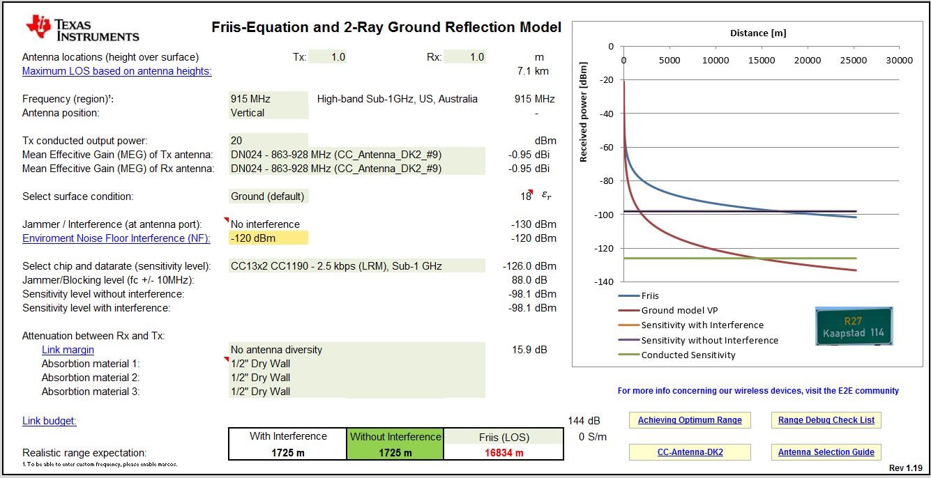

我希望优化915MHz 低于1GHz 的器件 TI 15.4通信。
背景:
使用 CC1352R launchpad、在一栋商业办公大楼中看到了大约250英尺的距离。 使用了 CC1352P 并修改为使用 PCB 天线 DN024具有+20dBm Tx 功率。 信号更强、但仍在大约250英尺处下降。
目标:
将覆盖范围扩展到超过900米(3000英尺)的室内。 优化的方法/注意事项?
至少支持200个器件。  支持的器件上限的文档/建议?
将中继器(扩展器)添加到网络。  提及 CC1190 ( 链接)。 CC1352x 是否可以用作范围扩展器? 范围扩展器的代码模板?
    您是否曾使用 https://www.ti.com/tool/RF-RANGE-ESTIMATOR Some 来检查不同解决方案的预期范围? 900米是一个伸展目标、即使室外视线也是如此。 室内、我假设您有墙壁等、它们将充当衰减、墙壁反射等、从而减小可能的范围。
    添加 CC1190会增加灵敏度/输出功率、因此会增加链路预算(范围扩展器)。 如果需要、可以将其与 CC1352R 结合使用。
    我将由一位15.4专家来详细介绍15.4问题。

    是的、我使用 了 https://www.ti.com/tool/RF-RANGE-ESTIMATOR。 但是、我发现此文档不是很准确。
