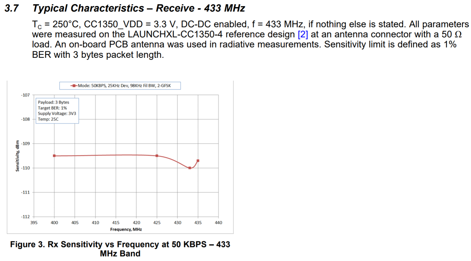

我的一位客户将 cc1350-4 LP 作为433MHz 频带的基准基准。
您能否提供该频带的测试报告? TX 功率和灵敏度正常。
BR。 Albin
    可在数据表中找到433 MHz 频段中的性能。 由于 launchpad 具有选择433MHz 或2.4GHz 的开关、因此在比较数据时必须考虑这种情况下的损耗。 另请参阅 www.ti.com/.../swra543a.pdf
    www.ti.com/.../swra543a.pdf 正是我们所需要的。 谢谢。
    BR。 Albin

    http://www.ti.com/lit/an/swra543a/swra543a.pdf
    此电路板上的敏感度测试在433MHz 时为-110dBm。

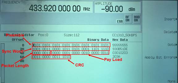

    默认情况下、我们测试该板的灵敏度 SmartRF Studio 设置:
    测试结果比我们差。 是否存在任何不同的测试条件?
    431:-109(数据包:33%,BER:0.83%)
    434:-104.5(数据包:37.7%,BER:0.98%)
    438:-104(数据包:24%,BER:0.57%)
    我觉得奇怪的是、您得到的是最低频率的预期值、但不是其他两个频率的预期值。 您是否检查过这些频率上是否存在可能影响测量的高背景本底噪声?
