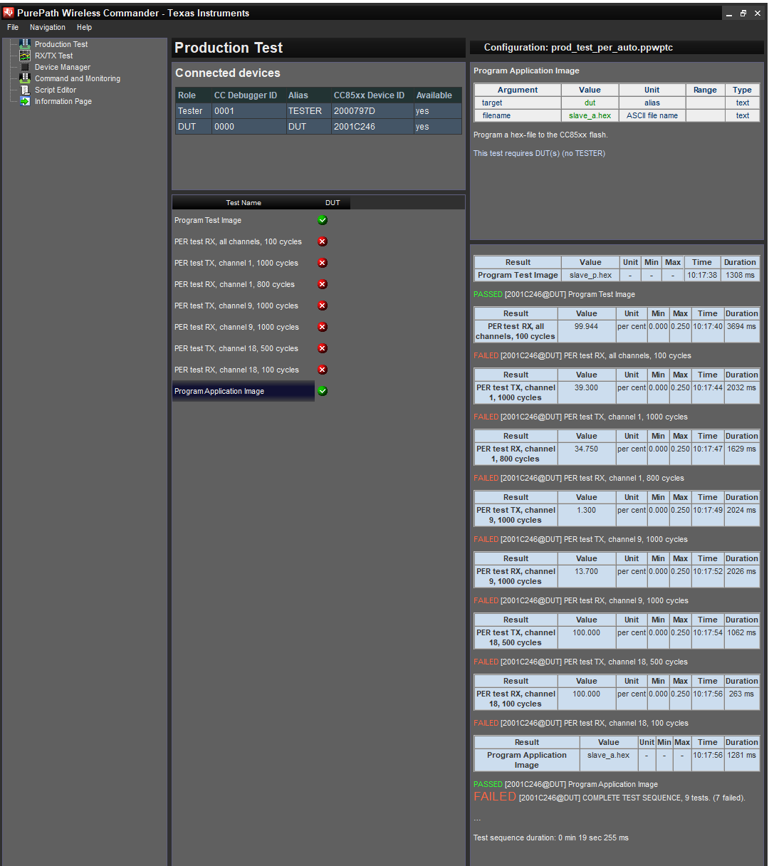

我正在尝试使用两 个 CC85XXDK-Headset-RD 评估板运行数据包错误测试。 我正在使用 PurePath 无线命令器(V1.0.0、内部版本36940)运行每次测试的库存(prod_test_per_auto_pwptc)。 每个评估板都连接到 CC 调试器、称为测试仪和 DUT。 但是、每次我运行 PER 测试时、所有测试都不通过。
评估板彼此直接相邻放置、因此理论上数据包丢失率应极低。 我在这里做了些什么问题吗?
下面是 PurePath Commander 尝试运行 PER 测试后的屏幕截图。

    您是否检查了这些电路板上的 Tx 功率和频率精度?

    您可以使用生产测试功能并使用具有未调制输出的简单射频测试。 您可以使用频谱分析仪进行 Tx 功率测量和频率精度。 对于频率精度测试、请将分析仪跨度设置为10kHz、以获得更好的分辨率。

    我使用 Commander 以2450 MHz、0dBm、CW 输出运行 TX 测试。 我的频谱分析仪显示两个评估板的峰值强度约为-36dBm。 当我尝试运行 PER 测试时、当电路板尝试在通道1、9和18上发送和接收时、我确实会看到尖峰、因此电路板看起来工作正常。
    编辑:评估板均为 CC8531、固件版本为1.3。 bugfix 字段设置为0
    您的电路板看起来工作正常。

    我将两个工作板彼此相邻放置。 PER 测试是否有任何原因失败?
    是否可以在电路板之间进行导电测试? 我只想了解它是外部干扰(WiFi 还是其他2.4GHz) 还是电路板问题。
    您可能需要在电路板之间使用衰减器。

    评估板仅有 F 天线、没有同轴连接器可用于进行传导测试。
    我已经尝试将 DUT 调试器重命名为"从站"而不是"DUT"、出于某种原因、它似乎使一些生产测试通过。
    感谢您的更新。
    如果仍 要执行导体测试、则需要隔离天线(在 L112和 A1之间切割线迹)并将 SMA 引线焊接到线迹(朝向 L112)。
