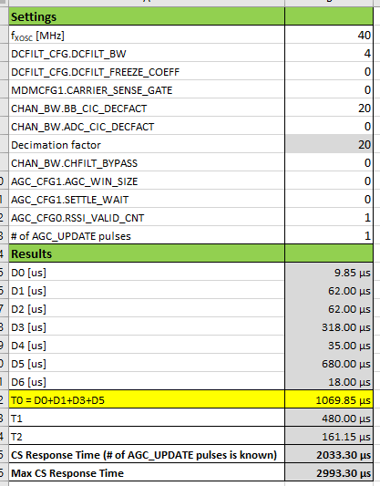

大家好、我正在使用 cc1125并执行 RX 选通、但载波侦听需要3ms 才能变为高电平。 我将 GPIO2用于 CS (0x11)。 发送器正在运行、因此 CS 应尽快变高。
请提供任何帮助。 据 Excel 计算器显示、CS 的电流大约为400us。
    再做一些工作后、看起来是由于 RX 带宽为12.5kHz。 我能问一下、在这3ms 内、如果同步字出现、它是否仍会解码数据包、或者载波侦听是否必须为真。
    我将 CARER_SENSE_GATE 设置为零、这意味着无论载波侦听如何、只要 RX 选通完成、调制器就会开始查看?
    我想知道我是否需要在前导码中考虑这3ms? 我希望任何出现的数据包都将被解调。
    只要您不使用载波侦听门控、无线电就已进入 RX 状态(这需要多长时间取决于同步校准、数据表中提供了数字) 并至少接收 4位用于 AGC 趋稳、然后才能接收同步字。
    BR
    Siri
    这就是我所希望的。 谢谢
