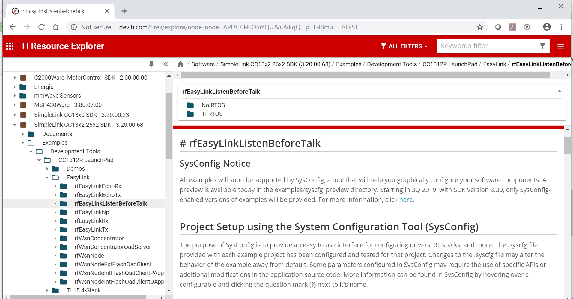

我们需要针对认证前活动和所有其他测试执行基于 CCA 的有礼貌频谱访问技术测试、我使用 Smart RF Studio 在 TX 或 RX 模式下控制器件、以及如何通过 Smart RF Studio 在礼貌频谱模式下配置器件 CC1312R 或任何其他软件或软件设置 、您能指导我们执行测试
5.21礼貌光谱访问 https://www.etsi.org/deliver/etsi_en/300200_300299/30022001/03.01.01_60/en_30022001v030101p.pdf
Bhavani
    SmartRF Studio 不支持礼貌频谱访问。
    您需要使用我们的15.4堆栈进行测试。 我们的15.4堆栈符合 EN 300 220标准。
    PM
      您能否详细说明在合规性测试实验室中将如何完成此测试?
    Srinidhi
    请参阅 EasyLink 中的示例 rfEasyLinkListenBeforeTalk。 以下是 EasyLink 示例的屏幕截图。 还有一个过程是如何使用此应用程序。 同样的过程也适用于15.4堆栈。
    PM
    您还可以使用 TI 驱动程序文件夹中的"rfListenBeforeTalk "示例。
