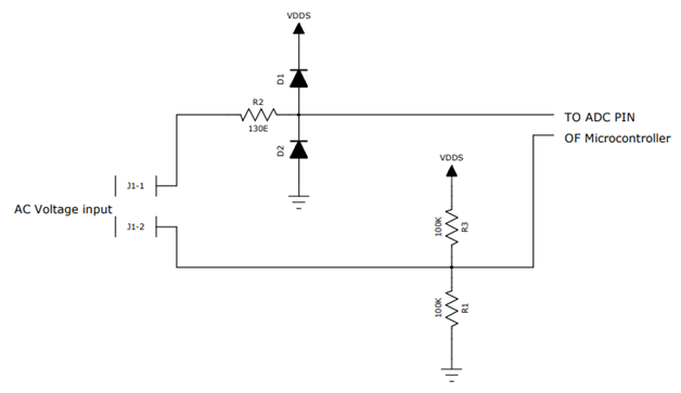

我们的定制电路板可测量高达440伏和200 A 电流的交流电压和电流。 从现场接收到的电路板极少会使 VDDR 接地短路。 那么、VDDR 接地短路的主要原因是什么。

    这是感应电流和电压并进入微控制器的 ADC 引脚的电路图片。
    在这里、
    1) 1)     微控制器电压 VDDS 来自电池、标称 VTG。 3.6V。
    2) 2)     在特定情况下、如果输入交流电压高于额定电压、则由于附件中所示的输入端存在钳位二极管、ADC 引脚波形会被钳制。
    因此、通过使用钳位二极管、过压不会施加到 ADC 引脚。 不过、当我们施加高于额定值的电压时、VDDR 会波动。 方法

    1>当 我们施加高于 ADC 引脚额定值的电压时、查看波形、
    ADC 引脚波形通过示波器通道2显示、VDDR 在相同情况下通过通道2显示。、
    正如我在上次通信中所解释的、我们使用了钳位二极管、这是因为保护了 ADC 引脚电压。
    1) 1)当 我们在 ADC 引脚额定额定值中施加电压时、查看以下波形、
    ADC 引脚波形由示波器通道2显示、而 VDDR 在相同情况下由通道2显示。
    第一幅图显示了4.64V 的电压摆幅、超出了芯片的最大额定值。 请注意、您使用的二极管保护将提供高于 VDDS 的二极管压降、但绝对额定值为 VDDS + 0.3V。二极管压降大于0.3V、这意味着您需要不同的保护。
