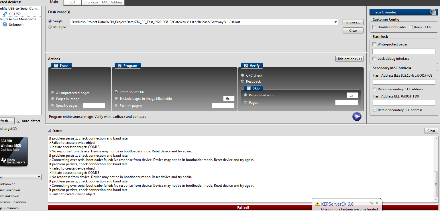

完成此设置后、我将该.out 文件浏览到我的闪存编程器中。在连接完所有此连接后、我的器件已连接。 我正在显示下面的图像。

    您应该根据自己的图片选择 XDS110 Class Application/User UART、而不是 Prolific USB-TO-Serial。 顺便说一下、在测试串行引导加载程序固件更新之前、请确保对 CC1350执行批量擦除。

    我在这里附加了用于 UART 编程的连接屏幕截图。 现在、我将使用 XDS110用户 UART 应用程序。 但通过 UART 进行编程时、该窗口仍显示错误。

    否,连接后,我选择了设备并尝试连接,但失败了

    请 使用 RS232连接器连接连接装置。 错误图片。
    请查看此信息、并建议设置中保留任何内容。
    根据 CCFG 设置、您应该尝试连接到 VDD 以再次进行测试。
    这意味着、根据您的 CCFG 设置、您应该尝试连接到 VDD 以再次进行测试。

    根据您的建议、我进行了每次更改、我会向您分享 CCFG 中的连接和引导加载程序设置。 文件。 失败的错误图片。
