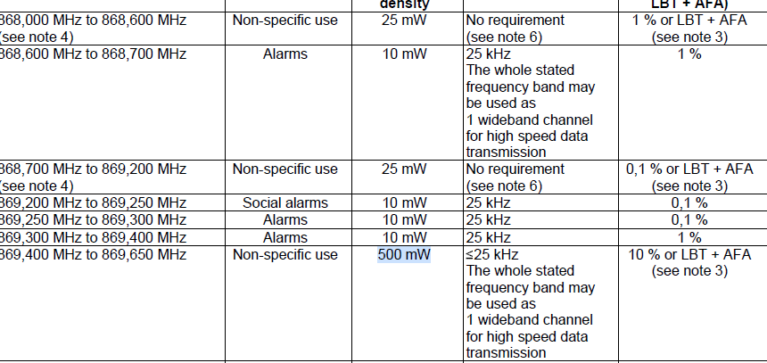

    我检查了 ETSI、如果支持 LBT 或低占空比、则仅允许25mW。
    对于宽带使用、仅869.4MHz+250kHz 支持27dBm。
    您确认我的理解吗? 我们的 TI15.4是否可以满足27dBm 条款?
    如果为25mW、信标模式或无信标模式都兼容?
    BR。 Albin
    BR。 Albin

    以下是 EN300 220-2 V3.2.1 (2018-06)的欧盟范围内的协调表。 这是标准的最新版本。
    对于500mW ERP 频带 P、除了<10%占空比或 PSA 之外、我在使用方面没有发现任何特殊限制。  可在堆栈中配置占空比和 PSA。
    请参阅应用手册 SWRA393、了解如何在 EN 300 220下将 CC1190用作+27dBm 输出的前端。 以下是链接。
    是、信标和非信标模式均兼容。 他们需要根据标准配置堆栈中的参数。
