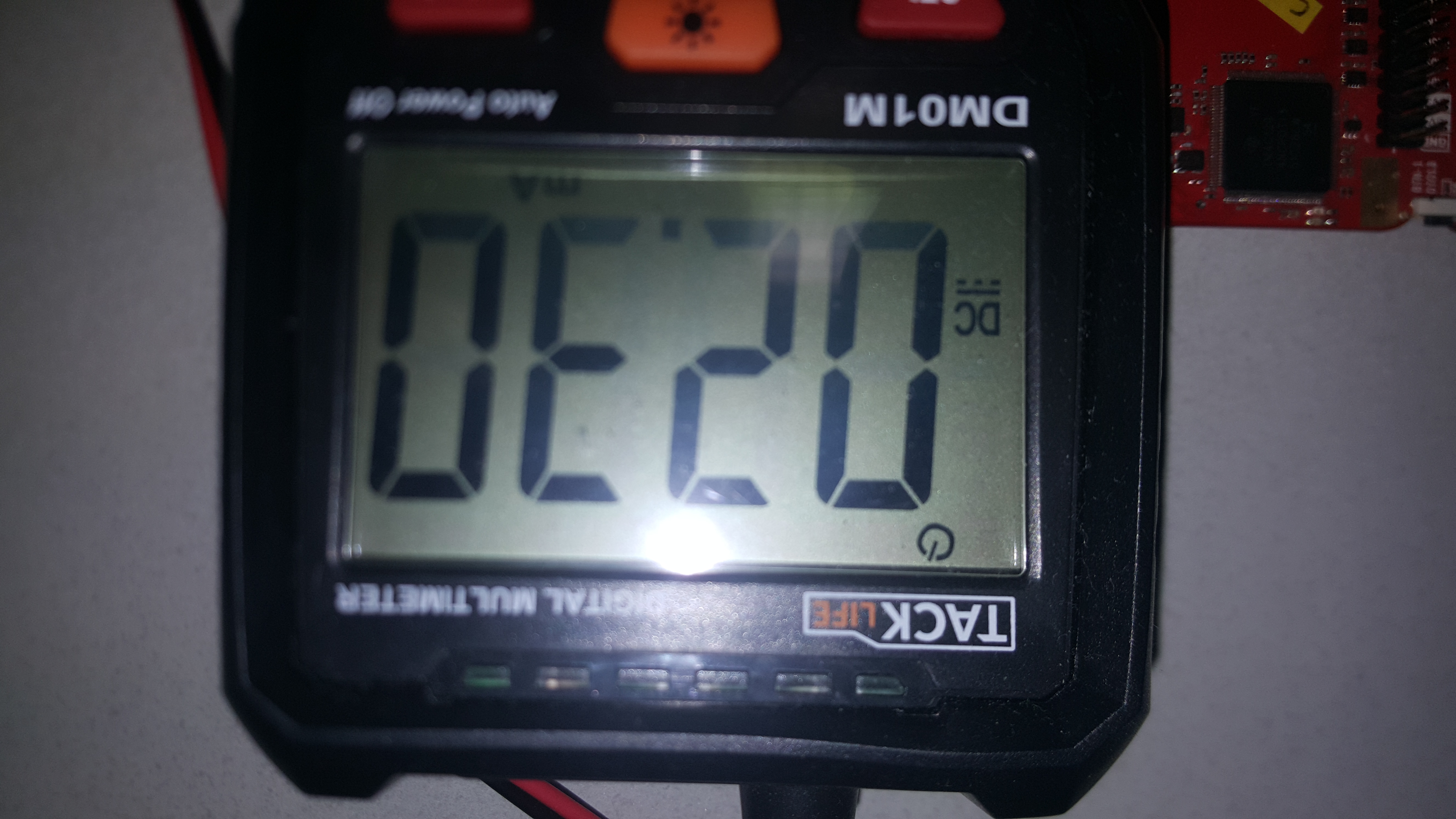

我正在使用 CC1350 Launchpad、在无线电唤醒模式下、我遇到以下功耗问题。
硬件设置:CC1350 Launchpad
我正在运行的软件参考示例:rfWakeOnRadioRx_CC1350STK_tirtos_ccs
(无更改)
SDK 版本:1.50
当电路板正在运行等待消息时、流耗约为2.2mA。
这对于我们的应用来说是一个高值、我们期望在等待消息时有一个较低的值。
在附件中、您可以看到两张图片:
1.电源为3.3V 的 Launchpad 板、已移除 LED 跳线、未连接调试器接口、
2.我在万用表上读出的电流消耗值。
我还在附件中列出了该示例的主要代码文件(它们是我在文档中找到的原始代码文件)。
等待您的支持、提前感谢。

    一些基本原理:
    -您使用的是非常旧的 SDK 版本。 我强烈建议使用最新的 SDK。
    -您写的是您正在使用 LaunchPad。 但代码名称表明您使用了 STK 的示例代码。 请考虑使用为您使用的硬件编写的示例。
    -我们在没有 TX 端的情况下对 rfWakeOnRadio 示例进行了开箱测试、其消耗电流为22uA。 请查看   此示例中的最佳电流测量方法。 可能是万用表未正确求平均值。
    感谢您的支持。
    现在问题已经清楚了、我解决了。
    Mario Sandri
