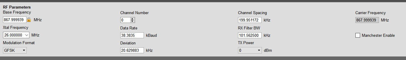

CC1120和 CC1101/CC110L 似乎具有不同的调制方案(2-GFSK 与 GFSK)。
CC1120能否与采用 GFSK 的 CC1101/CC110L 进行互操作?
CC1120能否支持以下参数?
提前感谢、
A.
    是的。
    请参阅 SmartRF Studio 设置。 CC1120具有38.4kbps 设置、您可以将其用作起点、您需要更改 CC1120上的同步字才能与 CC1101通信。
