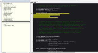

有时,在 Board_Init()函数中,我们将进入 FaultISRHandler 异常。 已连接调用堆栈跟踪。
它的 NoRTOS 代码。 Board_Init()是 main()中的第一个函数;
什么可能是问题?

    请提供有关您正在测试 SDK 中的哪些示例以及您在哪个硬件上运行的信息。 您是否使用了我们的 LP、或者您是否制作了自己的硬件。 如果您已经制作了自己的硬件、它与 LP 有何不同?
    Siri
    很抱歉耽误您的回答。 对我来说这是一个漫长的周末。
    您正在测试 SDK 中的哪些示例
    rfPacketTx 示例。
    运行的硬件
    我们自己的基于 EVK 的硬件
    我们自己的基于 EVK 的硬件
    与射频侧没有变化
    Ragav
    如果您怀疑硬件有问题、可能会是什么问题?
    请从 所有角度投影一些点
    Ragav
    即使 RF 侧没有变化、实际的变化是什么?
    例如,LP 具有一个外部闪存,可在 Board_init()中访问
    (Board_shutDownExtFlash ();)
    如果您没有外部闪存、则不应运行此代码。
    此外、您是否使用相同的晶体等?
    您说您有时会得到 FaultISRHandler 异常。 这是否意味着、在其他时间、一切都按预期运行、一切都正常工作?
    Siri
    正如您正确地说过的、我们不使用外部闪存、因此我们移除了
    (Board_shutDownExtFlash ();)和 Board_initHook ();
    此外、您是否使用相同的晶体等?
    答案:它的晶体不同。 它以什么方式影响代码? 什么是要使用.r.t 晶振进行调优?
    ANS:只有在启动期间,我们才会进入 FaultISRHandler 。 如果器件进入初始阶段、则其工作正常。
    board_init()或 board_init()添加任何差异后是否会延迟?
    请提供见解?
    Ragav
    我不是一名硬件专家、但我认为如果晶体没有启动等、可能会有问题
    也许您可以分享您的原理图、我可以让别人看看它们吗?
    此外、我建议您手动将电源驱动器添加到您的项目中、以便您可以单步执行代码、查看是否可以确定故障位置。
