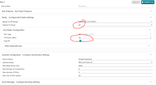

大家好、
我必须在 CC1352p2中设置20dBm。 我们已经从 TI 论坛 链接尝试了以下操作 、但在我们签入 NRF 时、未发生更改。
请 帮帮我。
参考图像:
Keerthivasan
    大家好、Keerthivasan、
    您的器件可能已经以20dBm 传输、但未更新两个广播集中的 TX 功率字段。 确保:
    1. 检查默认 TX 功率是否设置为"20"
    2. 检查您的广播集数据、确认 TX 功率已启用、并设置为20:
    您现在应该能够看到正确的报告功率。
    Arthur
    感谢您的盛情款待! 它在工作
