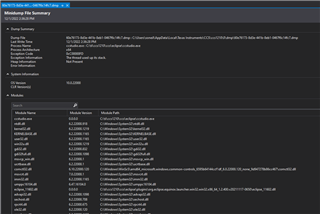

我正在使用 Code Composer (版本:12.1.0.00007)、当建立调试会话时、它会崩溃。  我认为崩溃将在下载阶段即将结束。 它会生成一个 DMP 文件、我在 MSVC 中查看过该文件、并指示堆栈溢出。 您可以从下图中看到这一点。 我尝试过之前的版本12.0、它也是如此。 在测试 BLE (简单外设)时、我使用的代码是较新的代码。 崩溃很难、它会关闭 Code Composer 工具。 请注意、我可以从构建过程中获取由 code composer 生成的*。hex 或*。out、然后使用 UniFlash 程序对 CC1352P7进行编程、它工作正常、因此我相信生成的映像是可以的。 问题可能超出下载流程。 有什么想法吗?

    您好、Shawn、
    正在使用哪个版本的编译器?  clang 编译器的特定版本存在已知问题、可能导致 CCS 在程序(符号)下载时崩溃)。 CC13xx/CC26xx 的 SimpleLink SDK 示例证实了这一点。
    https://sir.ext.ti.com/jira/browse/EXT_EP-10863
    CCS 12.1应附带 clang 编译器2.1.2。 如果没有使用该版本、我建议使用该版本。
    Ki
    Ki、
    解决了我的问题。
    肖恩
